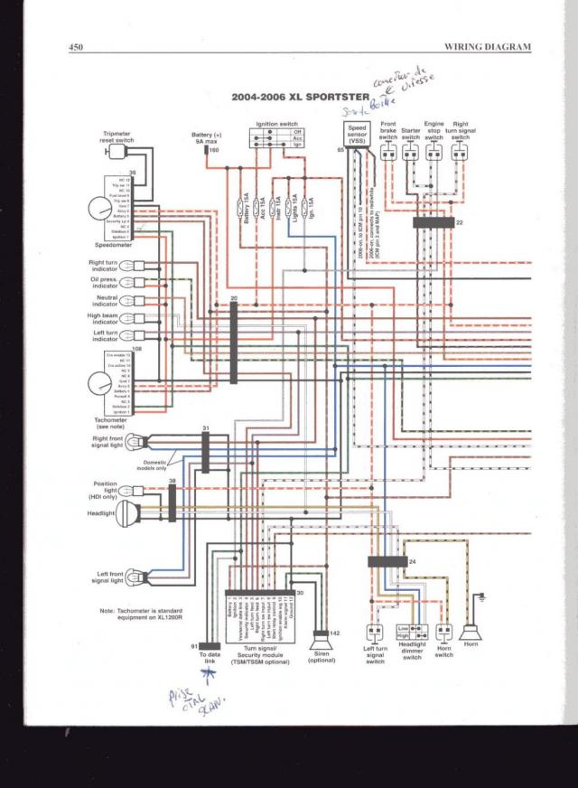

Smile tu te penche et tu va sous la moto la sirene
est dans une boitte noire
a coteé du maitre -cylindre de frein AR il y a une pile de 9V rechargeable tu n'a plus KA ctrl le tout si tu veux un schéma ?
mais c'etait une option sur certain model

ok merci gerome je vais voir ca sinon tu crois que je peux en monté une moi meme ??? ou il faux achete chez hd la sirene ???? merci Rolling Eyes

merci jerome jai verifie et jai pas de sirene tu crois que je peux en monté une adaptable???

Confused oui faut cherché sur la toile

oui mai tu crois que toi tu peux voir sur ta moto et me dire ou je peux brancher la ptite sirene ???? tu apel coi la fonte???

avec ca jerome tu ùme dire ou je dois faire mon branchenment de la siréne?
