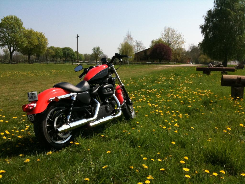

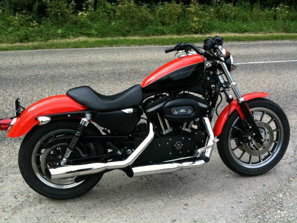

après avoir monté un reservoir de nightster sur mon 883R je trouvé que yavais encore une faute de gout sur le garde boue arrière. ça manqué de noir !
Voila qui est fait !
concernant le démontage et remontage j'ai jamais vu un truc aussi mal foutu...
lors de la dépose du sabre, il y à seulement 3 vis à retirer, une fois fais il faut sortir le clignotant et le fil d'alimentation qui est relié au feu arrière donc devissage du feu arrière et declipsage de la fiche clignotant. C'est la que l'histoire est marrante.
au moment on tu te dis super ca va allé vite pendant que tu tire sur le fil et bien la petite fiche en plastique vient se bloquer à l'entrée du trou du sabre... il ne manque que 1mm de diamètre pour que ca passe. Impossible de faire autrement que de couper les fils et de ressouder...
Résultats pour deux sabres 1H30 de boulot. (dont 30 min pour chercher le fer à souder trop bien rangé)
Photos avant et apres :

ça le fait Okay
perso j'aurais plutoy opté pour une peinture noir sur les beord du gb (meme avant) reprenant la ligne du reservoir
