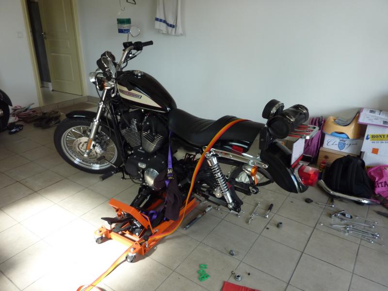

Rdv chez mon pote Harley Rider, bien équipé pour ce genre d'opération avec notamment un lève moto assez génial (je veux le même !). Heureusement que nous étions deux pour cette première. La prochaine fois je pense que j'arriverai à me débrouiller seul.
Vue du chantier:
L'opération comporte plusieurs étapes:
- Déposer le silencieux AR (les habitués du Stage 1 n'auront pas de problème)
- Déposer le boulon inférieur de l'amortisseur AR droit, sinon la roue ne passera pas
- Desserrer l'axe de roue
- Détendre la courroie après avoir pris soin de repérer les réglages pour le remontage
- Retirer l'axe de roue et les entretoises
- Lever la moto pour sortir la roue en inclinant le bas vers la gauche
Remarque:
- Il n 'est pas nécessaire de démonter l'étrier de frein AR.
Un grand merci à Harley Rider pour son accueil et l'aide précieuse qu'il m'a fournie.

Quelle idée d'avoir fait ça dans le salon ? Mort de Rire
Une petite explication sur les 2 sangles aurait été la bienvenue ... Mr. Green Rolling Eyes
MessagePosté le: Ven 13 Aoû - 13:50 (2010) Répondre en citant
Les sangles ne servent à rien car la bécane étaient très stables sur le lève moto.
MessagePosté le: Ven 13 Aoû - 22:10 (2010) Répondre en citant
hum ... evidemment ... Rolling Eyes

salut    sur  un   night  de 2008  je n ai pas   besoin de démonter le pot  j ai  juste  démonter les fixations  inférieure  des amortos   et je ne touche pas au tendeur de courroie Okay
batteur h.d 78
MessagePosté le: Mar 24 Aoû - 16:55 (2010) Répondre en citant
Ben comment tu fais pour sortir l'axe de la roue AR ? Sur le R il sort du coté échappement et il butte dans le silencieux.
A moins que tu ais rabaisser ta meule au point que l'axe de roue AR sorte directement au dessus du silencieux ?...

EN DEMONTAN LES DEUX   AMORTO S
FACIL  4 VISSES   JE    DESSENT  LE LEVE MOTO ET J ARIVE JUSTE AU DESSUS DU POT
batteur h.d 78
MessagePosté le: Mar 24 Aoû - 19:02 (2010) Répondre en citant
Pas con !
