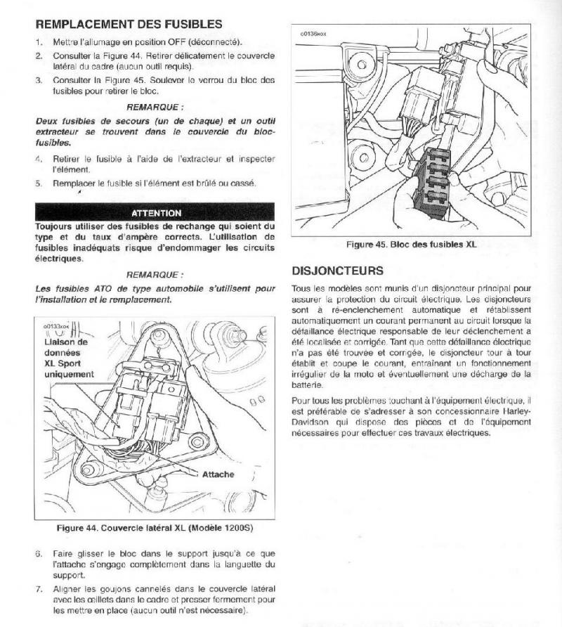

Et en ce qui concerne les fusibles je fais comment? Je les ai trouvé à droite de la batterie, mais je ne sais pas comment faire pour les vérifiés. J'ai un sportster 1999.
Merci d'avance pour votre aide
MessagePosté le: Jeu 10 Juin - 16:45 (2010) Répondre en citant
si ça peut t'aider :
MessagePosté le: Jeu 10 Juin - 18:16 (2010) Répondre en citant
