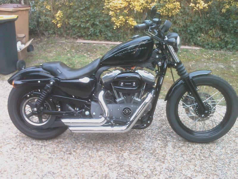

Voila ce que ça donne en 11,5, j'ai piqué une photo au scf Embarassed
Une simulation faite par PQR1200R du scf sur mon brêlon, je pense que là c'est du 11 voir du 10,5 Mort de Rire

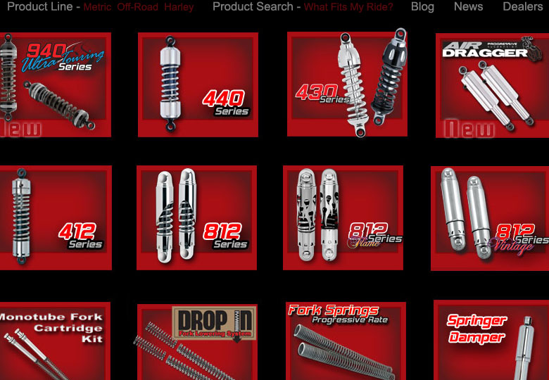

Les 412 sont les entrées de gammes, après il y a l'esthétique. Niveau confort et qualité, aucune idée Rolling Eyes
http://www.progressivesuspension.com/

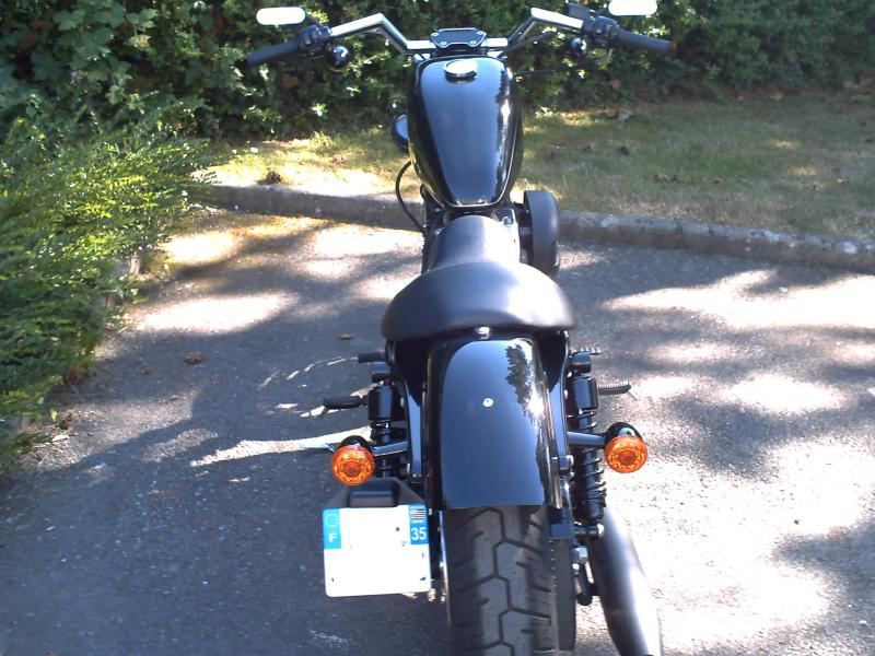

Faite gaffe avec une plaque latérale (le modéle qui se fixe sur l'axe de roue avec éclairage en haut )que le clignot ne vienne pas pas péter l'éclairage de plaque car cela m'est arrive quand je roule en duo et qu'on se prends une bosse (moi 79 kg et mon fils 1.81m 64 kg ).
j'en ai péter 2 avant de s'apercevoir avec mon cons que le clignot vient cogner ,a vu de nez il y a de la marge .mais ca cogne quand meme sur iron amorto d'origine régler au plus dur.elle s'écrase du cul !!!
Je souhaite mon aussi passer en 11.5 mais je ne sais pas si le pneu ne frottera pas sur le garde boue en duo .
en attendant j'ai modifier le support de plaque je l'ai rabaisser et mis l'éclairage en bas .éventuellement racourcir le support de facon a ce qu'il soit derrière le clignot

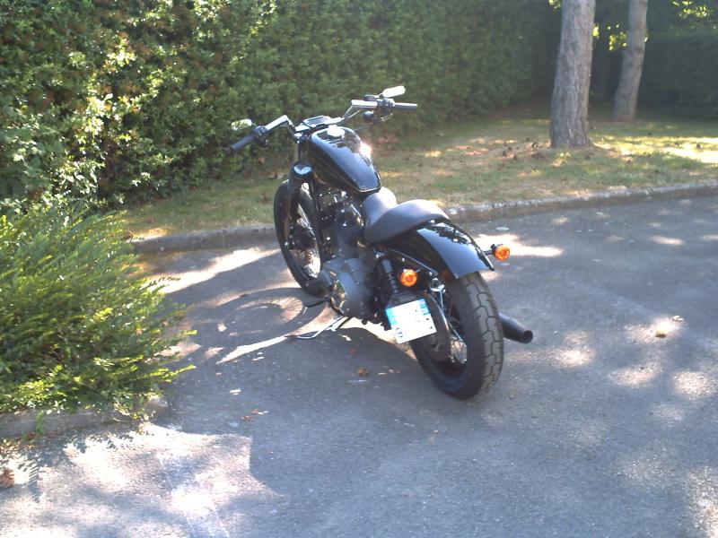

- je viens de déplacer ma plaque latérale en bout d'axe pour une vraie latérale stock HD
- j'attends ma béquille courte US gloss-black
