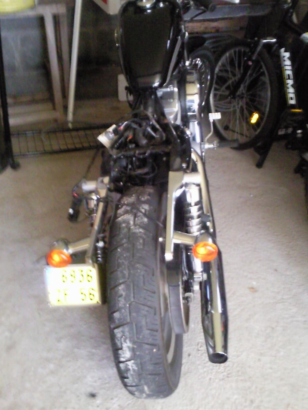

bonsoir tout le monde
le pneu arrière de mon sport's etant à remplacer je me suis dit que tant qu'à faire je n'avais qu'a en mettre un plus large : oui mais combien ?? 140 ou 150 x 80 X 16 sachant que ma machine est de nov 2006
qui peut me renseigner

MessagePosté le: Mer 26 Mai - 00:33 (2010) Répondre en citant
met une tof de plein cul
car comme t'as le gb qui passe dessous les sabre et plus dessus comme d'origine
je pense que le gros gros max sera 140 grace au stunt et encore limite Wink

MessagePosté le: Mer 26 Mai - 16:48 (2010) Répondre en citant
il te faut 160 à 170 mm entre les sabres pour que ça passe ( 150 pneu plus dilatation)
et si jacky la fait, y a pas de raison que tu puisse pas Okay

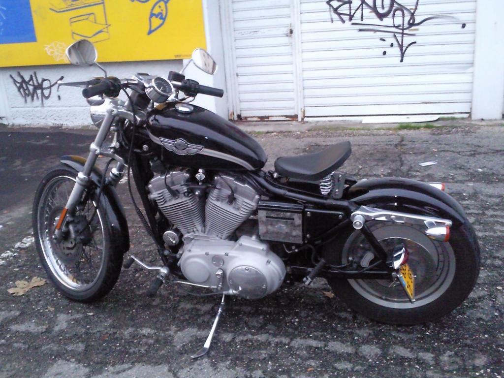

MessagePosté le: Dim 6 Juin - 15:03 (2010) Répondre en citant
@triskell56 : t'es sur que c'est un modele 2006 que t'as ? vu les photos , ça me parait etre un modéle plus ancien , les 2006 n'ont pas les memes poulies que sur ta photo ! Rolling Eyes
Et a vu d'oeil a mon avis , 140 c'est le maxi que tu pourra monter , c'est ce que j'ai sur mon 1200 et c'est limite .
naifanshi
Inscrit le: 04 Juil 2009
Messages: 121
Localisation: alsace
Point(s): 236
Moyenne de points: 1,95
MessagePosté le: Dim 6 Juin - 15:10 (2010) Répondre en citant
bonne remarque de eagle52(purée j'étais pas réveillé moi hier... Embarassed ), c'est pas du tout un 2006 qui est sur la photo, c'est un sporti d'avant 2003...
donc le 150 tu oublies...
