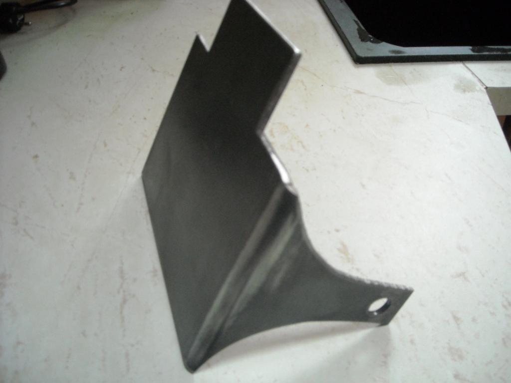

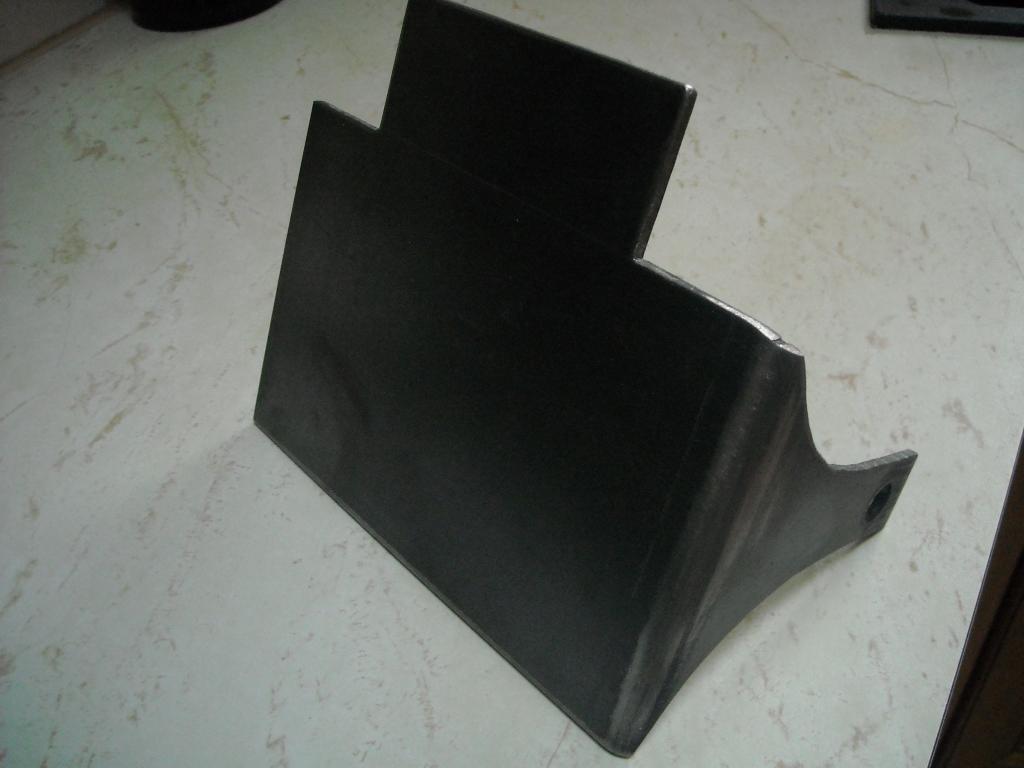

acier 4mm plié à 90°,découpe à la scie à ruban ,il me reste à arrondir les angles en fonction du feu et de la plaque faire un passage de câble propre et une peinture noire.

40/10 ème !??! Dis donc, ta plaque ne risque pas de bouger........... et ton support ne risque pas de plier non plus !
Pourquoi avoir pris si épais ? Une tôle de 20/10 ème aurait largement suffit (quand tu vois que les bavettes d'origines sont en plastique...........)
MessagePosté le: Ven 14 Mai - 10:16 (2010) Répondre en citant
Ben c'est ce que je m'etais dit aussi...3mm devrait suffire et ben non au bout de trois mois les vibrations sont telles en bout de bras oscillant que crac la fatigue casse ta plaque
Tu comptes ajouter un renfort comme ça ? (je te conseille)

non je pense que 4mm plié ça va tenir il n'y a pas de soudure c'est qu'une pièce.
