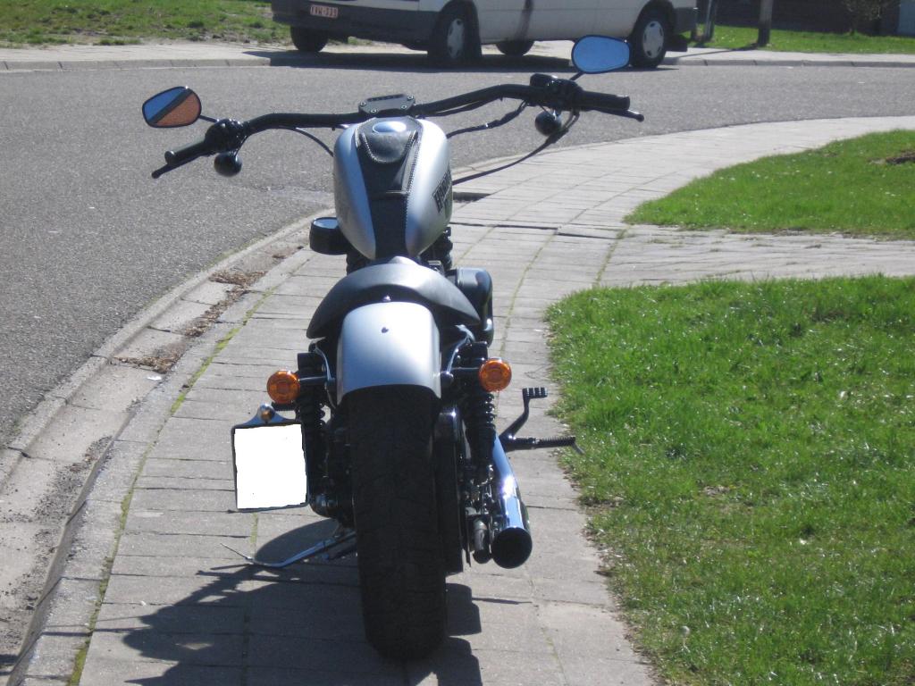

Salut j'ai une ptit question pourquoi vous mettez vos plaque latéral sur l'axe de la roue Rolling Eyes moi j'en ai une et je l'ai mis sur amortisseur Smile et pas de souci
de plus je pense que sa ne cloche pas !! enfin pour moi du moins Confused Okay
MessagePosté le: Jeu 6 Mai - 20:15 (2010) Répondre en citant
Ouep, pas mal aussi !
MessagePosté le: Jeu 6 Mai - 21:05 (2010) Répondre en citant
j"ai acheté le support de plaque repliable qui est monté sur le modele dorigne US
et celui ci se fixe a l'interieur du garde boue
