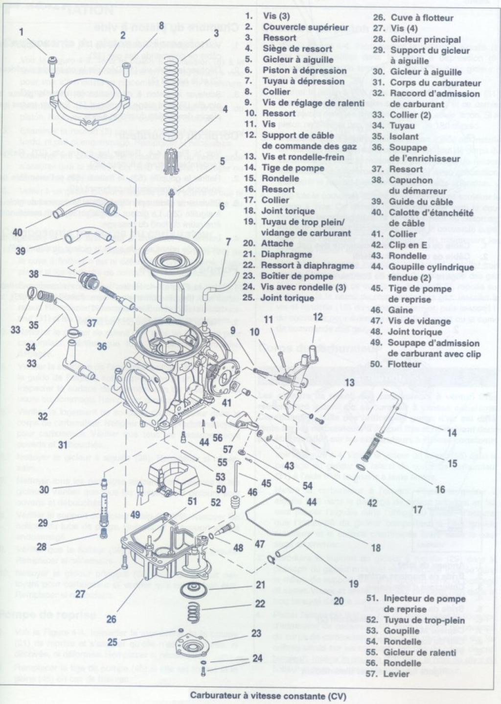

Salut, j'ai un soucis avec mon carbu d'origine cv sur mon sporster 1200 quand je met mon robinet sur "on" , j'ai une fuite d'essence au niveau du flotteur, j'ai demonté , nettoyé, revissé, mais toujours pareil si je remet sur "off" plus de fuite , est ce qu il y aurai un joint a changer? merci de m'aider ! Embarassed

qu'elle année le sportster, tu n'a pas de systeme de dépression?

pas de tube de dépression mais un trou sur le carbu.
regarde se post, t'auras les éléments à vérifier:
http://sportster.leforum.eu/t885-Carbu-qui-pisse-883-de-1995.htm?q=fuites c…
MessagePosté le: Dim 2 Mai - 20:15 (2010) Répondre en citant
flotteur percé ?

peut etre ton pointeau qui reste en position ouvert ...
sur ma vieille bm ca me le faisait parfois ...
MessagePosté le: Lun 3 Mai - 11:11 (2010) Répondre en citant
je dirai aussi un probleme de pointeau .
si ça peut t'aider quelques shema . Wink

Et ben voila, merci a tous, pour les schémas, j'ai tout démonté, et beaucoups mieux nettoyé toutes les pieces, et ca marche !! beaucoups de saloperies un peu partout,

donc ça devait effectivement etre le pointeau qui avait une mauvaise portée et donc une fuite Okay

Exactement, !! je tiens a remercier aussi les beau schéma qui mon bien etait utile pour remonter certaine pieces !
