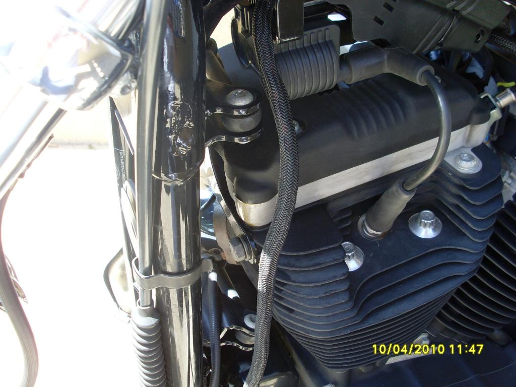

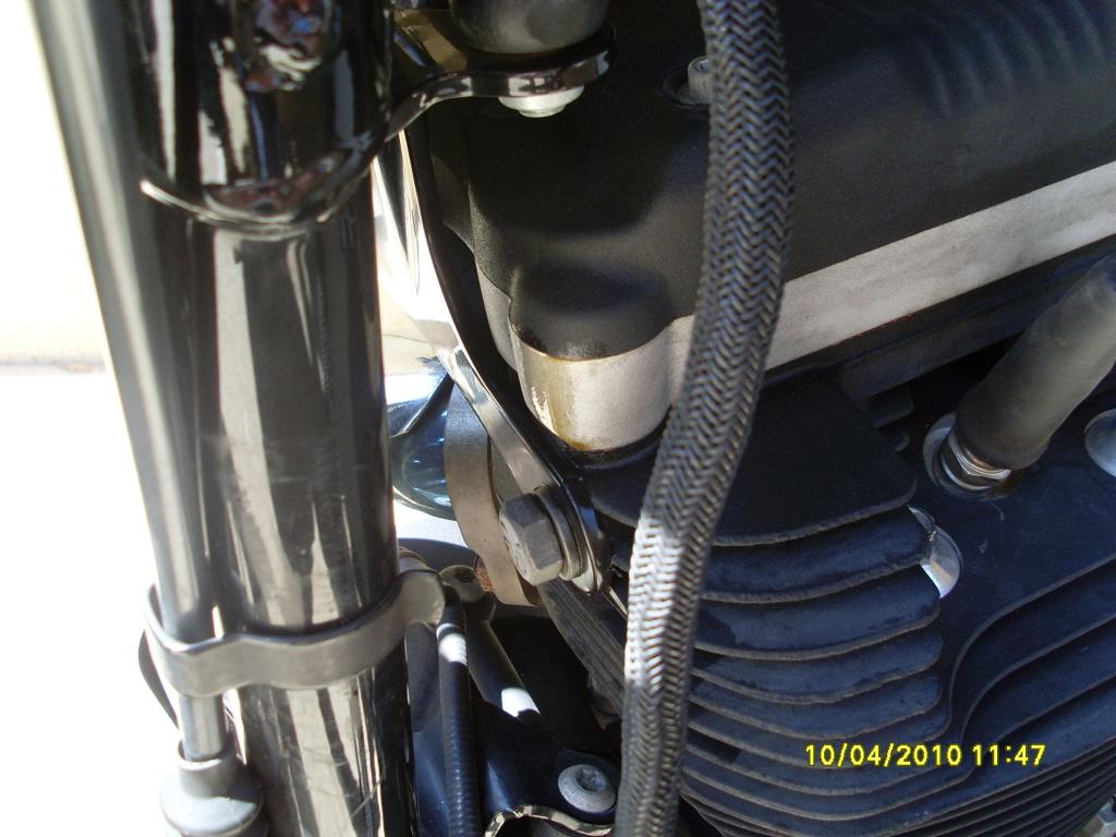

je viens de m'apercevoir que j'avais une fuite d'huile c'est grave docteur

Non pas grave mais helas un grand classique sur ce modele (j'ai le même). A l'origine apparemment un probleme de finition sur ces moteurs noirs au niveau des caches culbu. Pris en charge sans discussion par ton concessionnaire normalement (ils ont l'habitude!) mais essaye d'obtenir qu'ils repolissent les surfaces de contact plutôt que de simplement changer le joint (comme ils l'ont déjà fait trois fois sur la mienne en deux ans!).
Ah oui au fait, tu peux continuer à rouler sans probleme tant que ton niveau d'huile reste correct.
2008 883R Dark Blue Pearl - Full Stage 1 SE
MessagePosté le: Sam 10 Avr - 12:08 (2010) Répondre en citant
La c'est plus un suintement, c'est carrément une fuite. A cet endroit c'est pas grave mais faut pas laisser comme ca car ça va pourrir tout ce qui est autour surtout si tu roules avec de l'huile de synthèse.
Trouve un kit joint de cache culbuteur (rocker box en anglais).

ça suinte beaucoup sur la tienne
parceque moi tu as vue les photos pas terrible

Vous prenez pas la tête avec les suintements. Ils partent au lavage et reviennent inexorablement. Tant que ça fuit pas, pas de danger.
Même sous garantie, le conce n'arrivera pas a étancher avec les joints HD. Il va même faire plus de mal que de bien en reprenant les portées de joint à la va vite.

Toi, Colnago4, t'as une vraie fuite. Ton joint est mort. Faut le changer. Si la conce te le fait sous garantie tant mieux pour toi. Mais comme ils ne gagnent pas d'argent à faire des travaux sous-garantie, ils ont un peu tendance à bacler le truc si tu vois ce que je veux dire. Donc attends toi à ce que les suintements reviennent.

Pour les autres qui ont des suintements legers mais bien visibles en plein soleil, vous pouvez toujours aller faire changer les joints mais c'est peine perdue.
Je vous signal que pour cette opération y'a dépose du résé avec déconnection de la tripaille. Donc y'a risque de trouver d'autres merdes après... Moi c'était la jauge à essance qui déconnait, connecteur mal enfiché et cable qui pendait. Y'a fallu que je gueule un peu. C'est bof bof !
