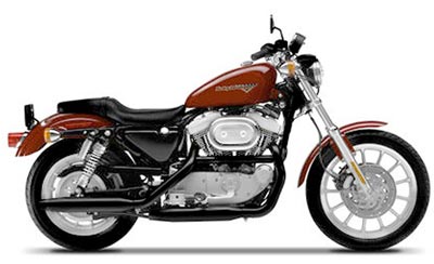

le ventre enfin (presque) rebondi de mon bas de laine et l'imminente arrivée des beaux jours me font envisager avec sérieux l'achat de ma future.
J'ai longtemps louché sur les versions sportster s des années fin 90 début 2000 : carbu, pas de silent blocs, moteur qu'a la réputation d'aller bien, look qui me plait vraiment... les arguments ne manquent pas.
Allez hop, une ptite photo pour illustrer mes propos :
Avant d'aller plus loin dans mes recherches qui deviennent de facto plus concrètes, j'aurai voulu en savoir un peu plus sur cette motorisation.
Y'a des forumeurs qui ont eu ce genre de bécanes entre les pattes ?
Il y a vraiment une différence entre ces moulins et les moulbifs pas "S" ? Ces différences se traduisent par quoi au quotidien ?
L'entretien et pas un peu plus pointu ?
J'oublie peut être quelques points et suis tout ouïe quant à vos divers avis et réactions Smile

C'est le même moteur à la base, sauf que sur certains S, pas tous, y'a le double allumage. Y'a aussi les amortos à gaz derrière et la fourche réglable devant qui en font un modèle plus confortable et assez recherché.

mais concrètement, le double allumage, qu'est ce qu'il apporte ? Rolling Eyes
MessagePosté le: Mer 31 Mar - 14:02 (2010) Répondre en citant
l'achat de 2 bougies supplementaires et se faire c... à les demonter / remonter Mort de Rire
au niveau puissance je pens pas grand chose
si tu lis l'anglais
http://www.motorcycle.com/manufacturer/harley-davidson/harleydavidson-sport…
Le double allumage n'a été proposé qu' a partir de 1998 donc les 2 premieres années le modele "S" n'avait que 2 bougies
Par contre la fourche et le freinage ....c'est un pur bonheur pour du HD Okay

il y a pas un taux de compessions different ainsi que les culasse Rolling Eyes
essaye de passer un mp à PERFXL, il repondra peut etre c'est un pro du sportster et ancien possesseur de 1200S Okay
MessagePosté le: Mer 31 Mar - 19:50 (2010) Répondre en citant
Non, le S à un bloc standard. Seul l'allumage est "amélioré". Manifestement, c'était pas une grosse amélioration car le double allumage a disparu.

a priori les principales différences qui peuvent faire choisir un S plutot qu'un autre modèle c'est:
le freinage=>double disque à l'avant...et soyons clair ça aide... parce que je sais pas ce qu'il en est pour les autres, mais sur mon 1200C de 2000, je peux dire que le frein avant à disque unique tiens plus du ralentisseur qu'autre chose...(bon, y a peut-être une bonne vidange du liquide de frein à faire aussi...soyons honnètes Mort de Rire )
l'amortissement=> amortisseurs à gaz avec bombonne séparée à l'arrière, fourche à précontrainte reglable à l'avant(considerée comme la meilleure fourche harley à ce jour)...ça change des pompes à vélo d'origine sur les autres modèles...
y a un double allumage, mais comme l'on dit certains, c'est plus une source d'emmerde qu'autre chose(autres bougies inaccessibles...) ...par contre quelqu'un en a parlé, il me semble aussi qu'il y avait une histoire de taux de compression plus haut sur ces modèles, donc quelque chose a été modifié au niveau culasse, course ou je ne sais quoi...
MessagePosté le: Mer 31 Mar - 21:16 (2010) Répondre en citant
En 98, le Sportster 1200 a bénéficié d'évolutions moteur qui lui ont refait une santé. De nouvelles culasses et arbres à cames, de plus gros carbus, et voila le twin américain plus coupleux et généreux dans les mi-régimes. Cette évolution lui donne plus de tonus, et plus d'entrain à circuler en ville, endroit où l'on descend fréquemment bas dans les tours.
Le freinage a également été revu, offrant tout ce qu'on est en droit d'attendre de ce type de custom-sport. Les détracteurs peuvent continuer à prétendre qu'une Harley-Davidson n'a pas de freins ; il suffirait qu'ils essayent le Sportster pour n'avoir plus d'arguments. La frime à bord et s'imprégner de l'esprit Harley impose certains sacrifices. D'abord, ne comptez pas faire un gros voyage pour le montrer à vos potes qui habitent à 500 bornes. L'autonomie est dérisoire, et pas question de poursuivre le TGV. Le twin (monté rigide dans le cadre jusqu'en 2004) vous offre sans retenue ses vibrations. Du coup, on est peu encouragé à dépasser les limites sur autoroutes. De toute façon, il n'est pas conçu pour s'y trainer. Pas trop tenté par l'arsouille non plus, car l'engin vous accueille dans une position relax et confortable. Alors, profitez de l'essentiel : son gros twin bien vivant et de son look indémodable.
source : http://www.motoplanete.com/harley-davidson/1200sporsters.php
Les culasses du S ne sont ni plus ni moins que des culasses
dispo au catalogue Screaming Eagle sous le nom de Lightning je crois ou ca j'en suis sur celles qui équipaient les premières Buell Cyclone à laquelle Harley a rajouté une bougie sans aucune autre fioriture, comme l'aurait fait un bon préparateur. Idem pour les pistons, c'est du stock de stock.
source Perfxl Okay
