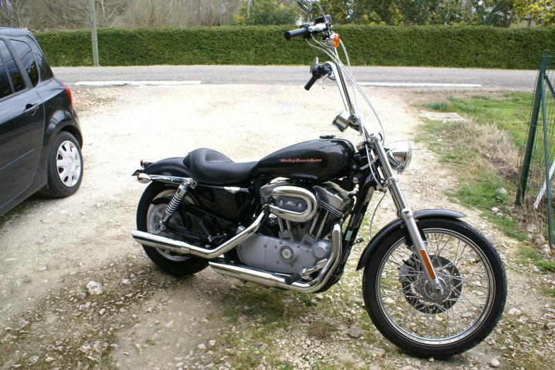

Salut
Merci de me donner votre avis sur ma bécane Okay
D'après vous quelles modifs doit je lui apporter ?
Merci pour vos conseils

deja mettre la photo en plus grand comme ça on la verra mieux Mort de Rire
c'est un modele custom donc j'adore Okay
quelles modifs ça c'est un peu trop perso comme decision
certains vont dire changer le filtre par exemple
d'autres autre chose plus Skull ......
propose plutot des idees et les membres du fofo essaieront de te guider
avant tout c'est toi le boss Smile

En fait, j'ai plusieurs questions
mon filtre à air et mes pots sont des screaming mais niveau son je pense pouvoir faire mieux, dans le cas ou je change de filtre (et d'après vous lequel ?) pensez vous qu'il y aura un gain de DB significatif ?
Ensuite il s'agit d'un 883 2006 donc carbu et j'aimerais avoir un peu plus de patate, quelle solution s'offre à moi : kit 1200 ou on me parle d'un kit dynojet seulement je ne sais pas comment cela fonctionne Rolling Eyes
merci a+
et cool d'avoir agrandi ma photo Okay
MessagePosté le: Jeu 25 Mar - 15:53 (2010) Répondre en citant
c'est trés perso les modifs, mais moi deja je virerais les catadiope et je descendrais les clignotant sur la fourche ou le cadre (kom la mienne http://sportster.leforum.eu/t4365-mon-sport-custom-2007.htm )
ne me dis pas que tu as un stra svr, si oui c'est classe Cool

MessagePosté le: Jeu 25 Mar - 15:59 (2010) Répondre en citant
Les catas je voulais les virés
comment à tu fais pour descendre et fixer tes clignos sur le cadre ?

MessagePosté le: Jeu 25 Mar - 17:41 (2010) Répondre en citant
Je suis en train de virer les catadioptres de la fourche, en fait c'est super bien collé et j'ai peur de l'attaquer au tournevis et de rayer la fourche.
t'as une technique ?

MessagePosté le: Jeu 25 Mar - 18:32 (2010) Répondre en citant
Tu chauffes au seche cheveux et tu inserres ta carte de crédit dans la fente entre la fourche et le catachiotte !
Sinon, je déplacerais juste les clignos AV sur les tubes de fourche et c'est tout pour ma part.
Si tu veux perdre de la patate, change ton filtre et tes pots SE. Si tu veux gagner de la patate, garde ta solution full SE et monte un arbre à came SE. Si t'en veux encore plus, monte un kit 1200.
MessagePosté le: Jeu 25 Mar - 20:00 (2010) Répondre en citant
attention si tu montes un 1200 la carte grise reste en 883 et en cas de probleme c'est ====> JAIL direct Embarassed
plus d'assurances.....des emmerdes à coup sur
c'est toi qui voit
MessagePosté le: Jeu 25 Mar - 20:03 (2010) Répondre en citant
blueptcab a écrit:
+1 je voudrais bien avoir le detail car je trouve ça tres interessant Okay
des trucs dans ce style, au bout tu as un pas de vis pour fixer les clignotant
