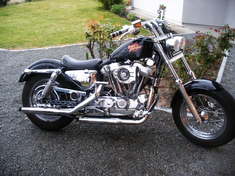

Juste une question ! J'ai vu sur un fat boy (du moins crois-je que c'était un fat boy !) un double optique à l'avant, et je me demandais si il était possible d'installer ça sur un nightster ? je trouve que ça donne une gueule complètement folle !
Merci d'avance pour vos réponses !
Robin
MessagePosté le: Mar 16 Mar - 21:44 (2010)
MessagePosté le: Mar 16 Mar - 21:47 (2010) Répondre en citant
Le double phare est la signature du Fat Bob !
Il ne se monte pas sur Sporty mais on en trouve dans le commerce qui s'adaptent facilement.

Tu aurais une photo ou un lien pour que je me fasse une idée ? Parce que du coup, si c'est juste un feu qui s'adapte, ca va faire décalé sur le coté... Je sais pas !Merci de ta réponse rapide en tout cas ! Okay
MessagePosté le: Mar 16 Mar - 21:58 (2010) Répondre en citant
La preuve !
Je connais pas la marque. Désolé mais je peux lui demander, c'est mon voisin ! hi hi hi

Lui a des tés larges qui permettent ce genre de montage. C'est ton cas ?

le plus dure c'est la fixation, tout ce que tu trouveras en aftermarket ou ce que tu voudrats adapter necessiteras (9 fois sur 10)
une fixation sur le tés de fourche donc pour du travail propre, dépose de la fourche et perçage du tés .
le rester comme patte de fixation, déport ... est assez simple.(le pb avec le phare du sport c'est que c'est le seul à avoir ce systeme de fixation Evil or Very Mad )
pour la moto en photo le proprio a tous les outils pour le faire (et il le fait super bien Okay Okay ellle est superbe) c'est du fait maison.

tu as different diametre possible pour l'achat des phares, il faut les prendre en proportions et pas prendre le models pour fat (sauf si tu passe en tes large).
ensuite comme tu doit faire un petit support pour la fixation des 2 phare cote à cote, et que c'est ce support qui se fixe sur le tes (et pas les phare direct sur le tes)
tu peut donc faire le supports avec l'avance que tu veux suivant la longueur du fond de tes phare pour qu'ils ne ressortent pas trop ou au contraire, si tu le veux, pour qu'ils ressortent. Okay
la seul contrainte est le perçage du tes inferieur Neutral

La preuve !
Est-ce que c'est un "kit" Kick que je vois sur cette bécane? je pensais que c'était impossible sur un XL "nouvelle génération"!
2008 883R Dark Blue Pearl - Full Stage 1 SE
MessagePosté le: Mer 17 Mar - 14:25 (2010) Répondre en citant
c'est une déco ..... Confused
