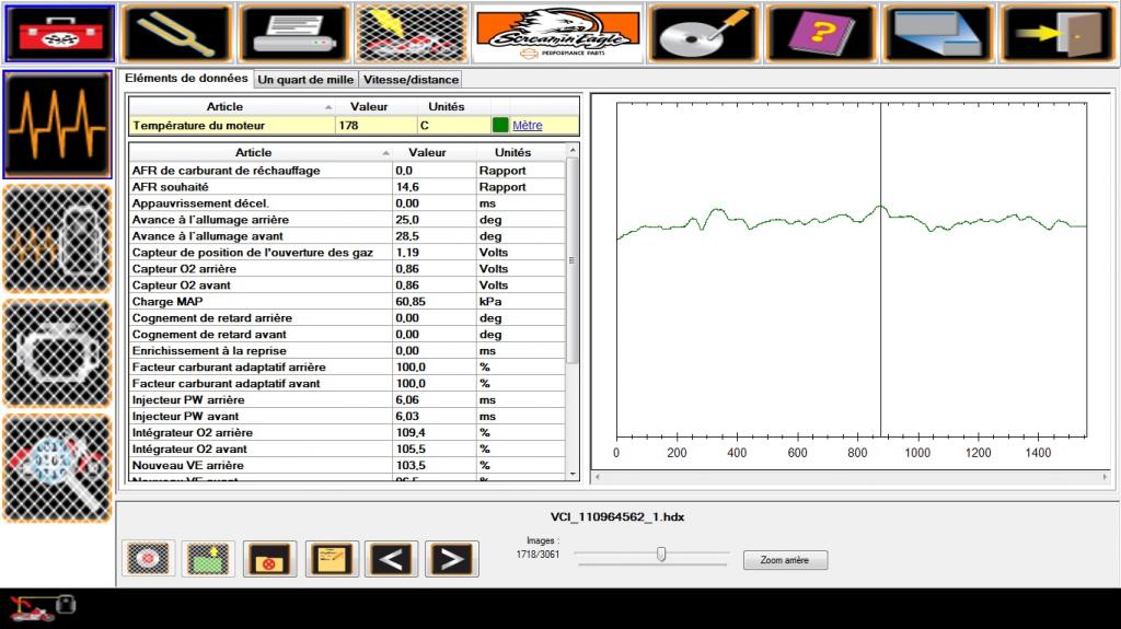

MessagePosté le: Lun 15 Mar - 19:07 (2010) Répondre en citant
Comme tu peux le voir sur le graphique précédent, en marche normale, la température moteur oscille entre 160 et 180°C. Suivant que tu roules coule ou que t'envoies la purée !
Sinon, faut compter 15 minutes pour que le moteur soit chaud. J'ai démarré cet enregistrement au bout de 10 minutes et la température s'est stabilisée au bout de 5 minutes soit 15 minutes en tout.
bjr fred pour afficher le graphique tu branche ta becane au pc ou il ya le logitiel screaming ou la vci sur moto et pc merci Razz

Merci Fred ! ! !
C'est cool bon je t'avoue que je comprend pas a 100% le tableau mais ca viendra Mort de Rire
Je suis étonné de la température moteur c'est incroyable !
