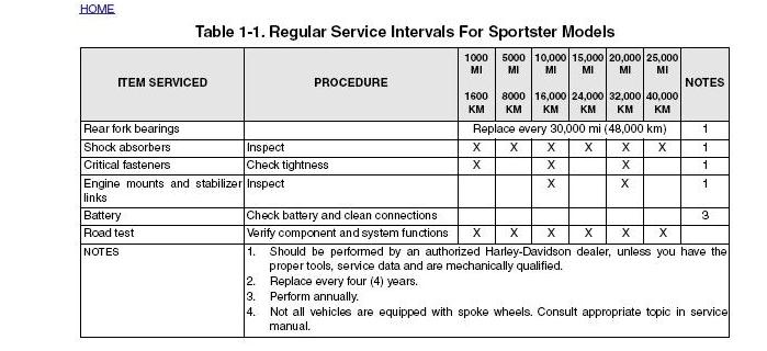

Un dessin vaut mieux qu'un long discours:
Tu vois bien qu'y a pas de colonne 4000, 12000, 20000 etc.
ok je te remercie fred mon cons hd ma rayer les kms sur ma carte d'entretien et m'avait dit de le faire ts les 4000kms je te remercie ca m'evite plus de 200eur g que 4300kms au compteur Okay

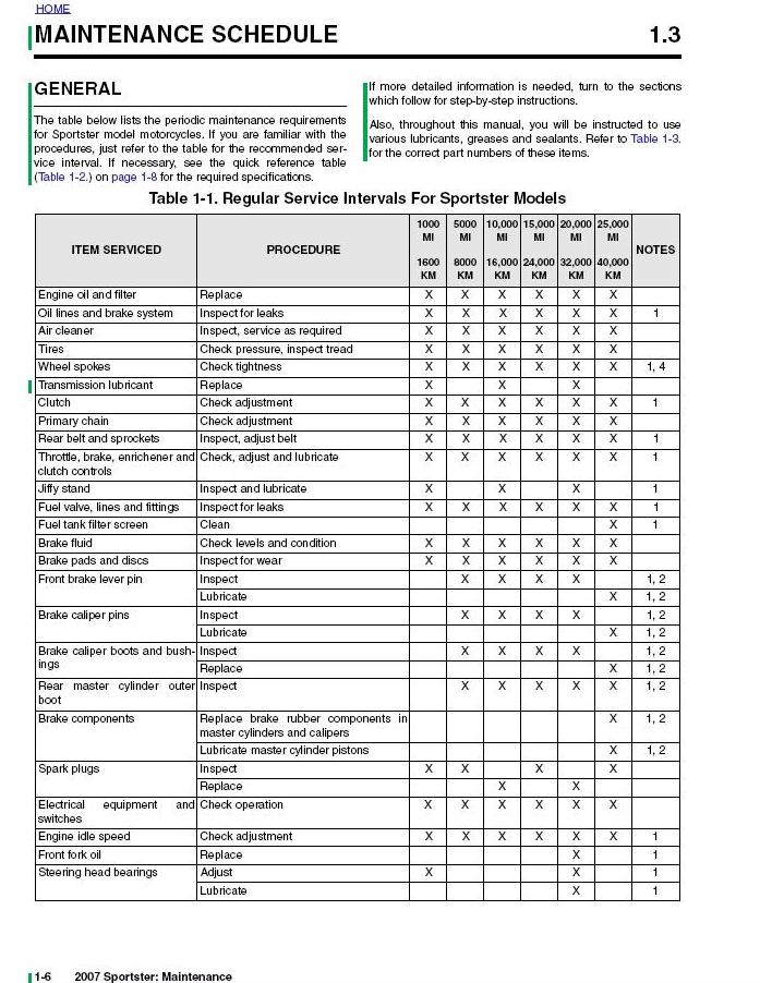

encore un ptit conseil en voyant le site vtwin je voulais te demander ce que l'on appelle intermediaire plus tot a quel kilometrage?et quand la faire (entre chaque vidange a 4000klm??) encore merci pour les reponses tres tres pratique dommage que je vive si loin de beegles.
MessagePosté le: Sam 27 Fév - 12:27 (2010) Répondre en citant
c'est une inspection de points precis, tu comprendras mieux avec ce tableau:
http://biker-cochon.over-blog.com/pages/Tableau_dentretient_periodique-8585…
merci jesuskull g enregistre le tableau grace a toi et a hdmanillac g commence a mieux comprendre le fonctionnement d'une harley Okay
