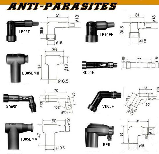

salut t'as pas trouver des tetes d'antiparasite plus court?? ill me semble que ça existe ou tu as juste ton fil qui rentre sur un plot court il faut que je regarde mais il me semble que j'ai vu ça chez W&W
sur le catalogue je regarde ce soir et je te dis ça en fait ça te prend juste le bout de la bougie (qui dépasse chez toi Mort de Rire enfin sur les tiens) et ça part pas vers le haut mais sur le coté bon , j'regarde

tiens regarde type comme ça les LB10E plus court vers la tete quoi!!mais doit y avoir encore plus court...
tu changes que l'antiparasite et tu dois pouvoir passer il ne prennent que le bout de la bougie...

tiens les tarifs
Tarifs du produit
CAPUCHON NGK LB05EMH 13,80 €
ANTI PARASITE NGK
CAPUCHON NGK LB05F 4,90 €
ANTI PARASITE NGK
CAPUCHON NGK LB10EH 4,90 €
ANTI PARASITE NGK
CAPUCHON NGK LBER 13,80 €
ANTI PARASITE NGK
CAPUCHON NGK SD05F 5,30 €
ANTI PARASITE NGK
CAPUCHON NGK VD05F 6,50 €
ANTI PARASITE NGK
CAPUCHON NGK XD05F 6,50 €
ANTI PARASITE NGK
bye

Je vient d'appeler HD bordeaux et ils ont déja eu le soussi de ces caches, avec une personne qui avait coupé l'antiparasite pour l'avoir plus court, seulement l'éticelle du cable fesait arc avec le cache métalique, donc ca provoquait des ratées .... Rolling Eyes
donc je vais éviter de couper mes antiparasite et je vais plutot rester sur mon idée premiére de limer l'interieur des caches, ils sont chromés, mais l'interieur est trés fin au niveau de la bougie donc je pence que ca l'abimera pas trop.
