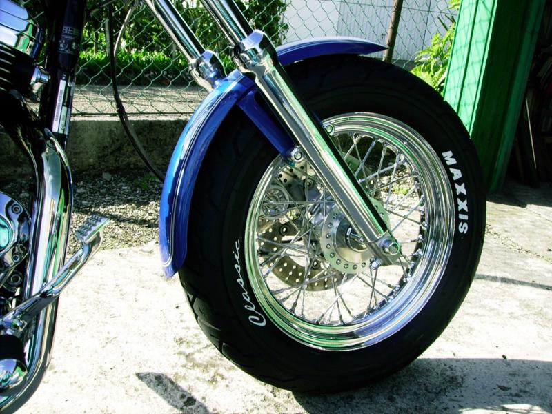

comme atari-san c'est ce que j'ai fait sur mon 1200 , un cerclage de 16 ' et un jeu de rayon et j'ai rayonné sur le moyeu d'origine , par contre mon pneu est en 130 et la avec les tés d'origine ça passe pas et il faut des tés larges (les miens sont inclinés + 6°) .

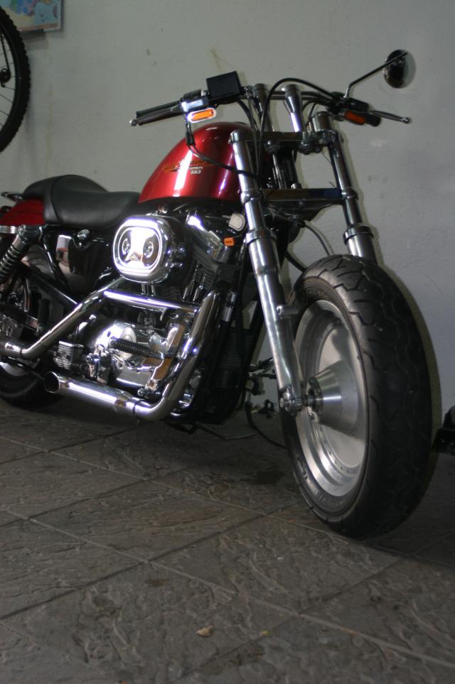

l'ideal c'est des mediums ou tes larges mais surtout moi ce que j'adore c'est les tubes de 41 (rabaissé sur la mienne), qui un donne un coté plus massif a l'ensemble ....
un avant de night train rabaissé -5cm! plus roue de fat Okay
