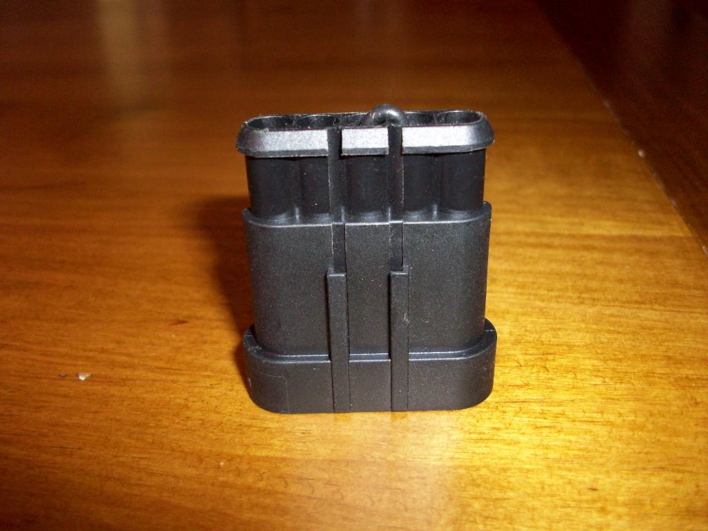

BOITIER ELECTRONIQUE
POUR VALVE D’ECHAPPEMENT
Harley a introduit le “Active Exhaust
System” sur les modèles européens
2007 des Big Twin. C’est en fait un
servo moteur commandé par le boitier
d’injection et qui contrôle l’ouverture
et la fermeture d’une valve dans
l’échappement pour pouvoir respecter
les normes d’homologation de la CEE.
Pour ceux qui veulent monter des pots
il faut d’abord s’occuper du problème
que pose le témoin de panne moteur
qui s’allume au tableau de bord si vous
ne faites que débrancher le servo
moteur. Ce boitier est très
facile à installer car il se branche tout
simplement entre les prises de l’ECM et
le servo moteur d’échappement.
Vendu 20€ avec le port
Salutations

Cette pièce n'est pas un boitier electronique mais uniquement une connectique avec un fil relié a deux broches au sein de cette dite prise afin de "shunter" l'envoi du code défaut...
le papillon des gaz est ouvert au repos Wink
