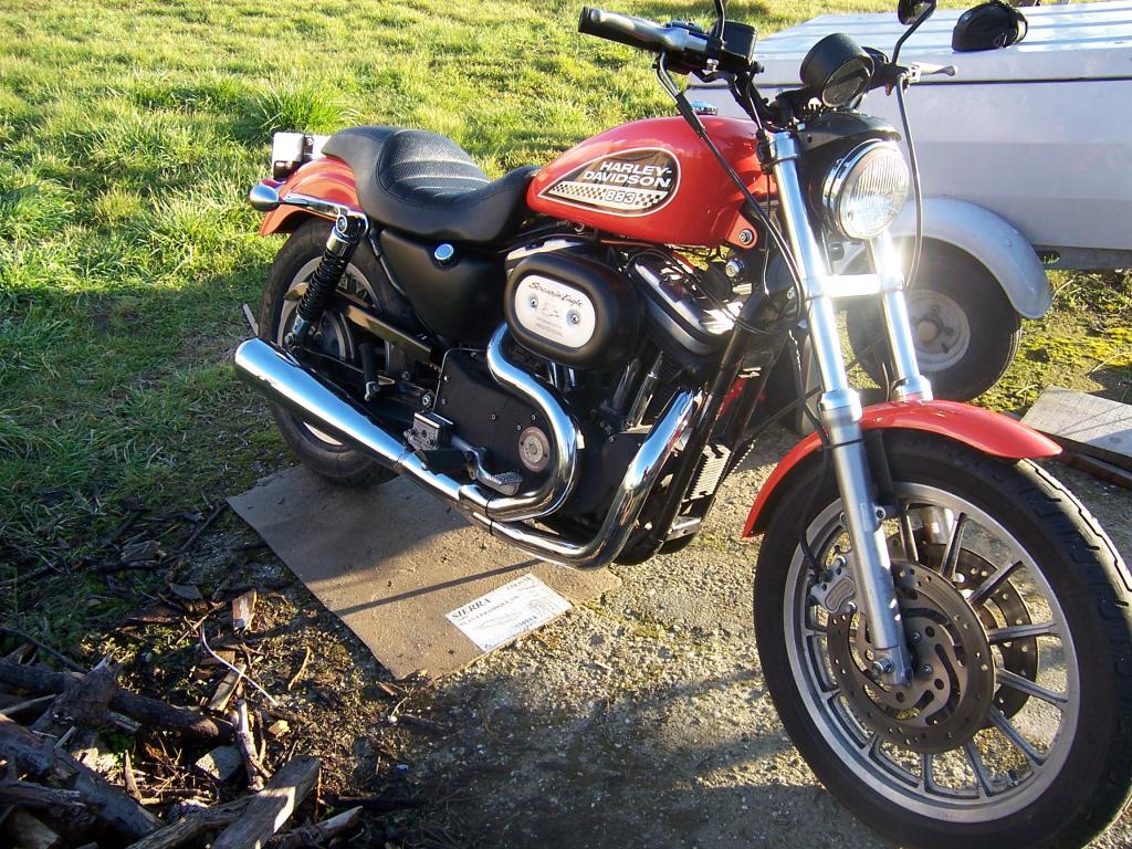

Salut tout le monde,
je n'ai pas été trés actif sur le forum depuis que je me suis inscrit, donc je compte remédier à cette erreur, en commencant par présenter ma monture...

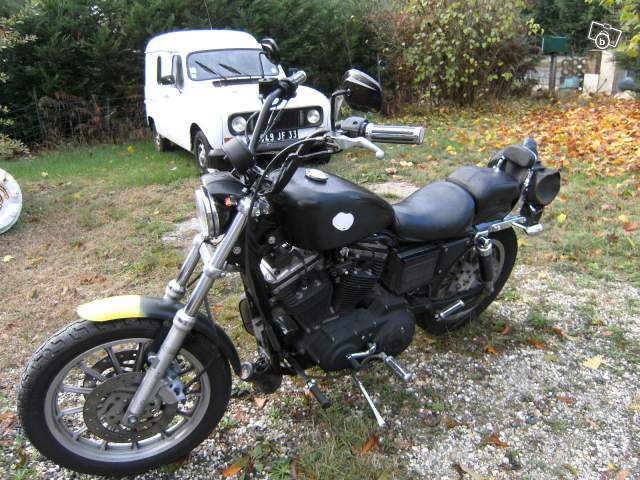

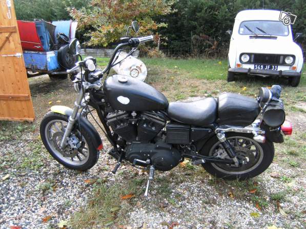

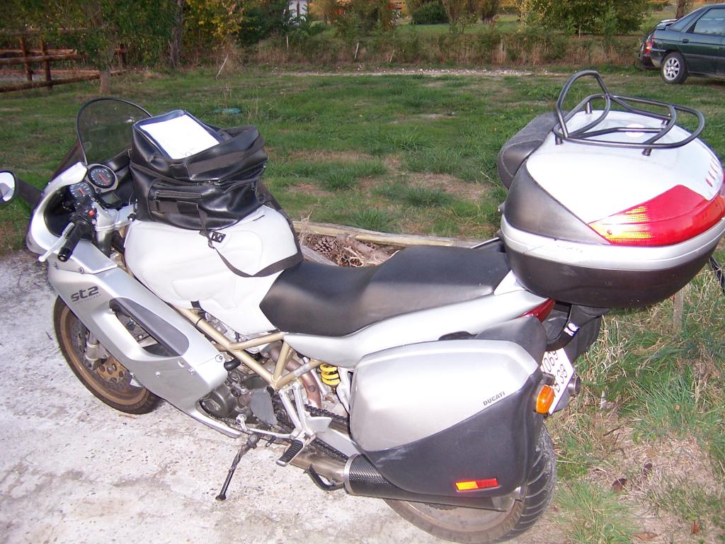

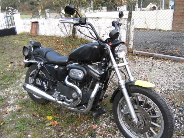

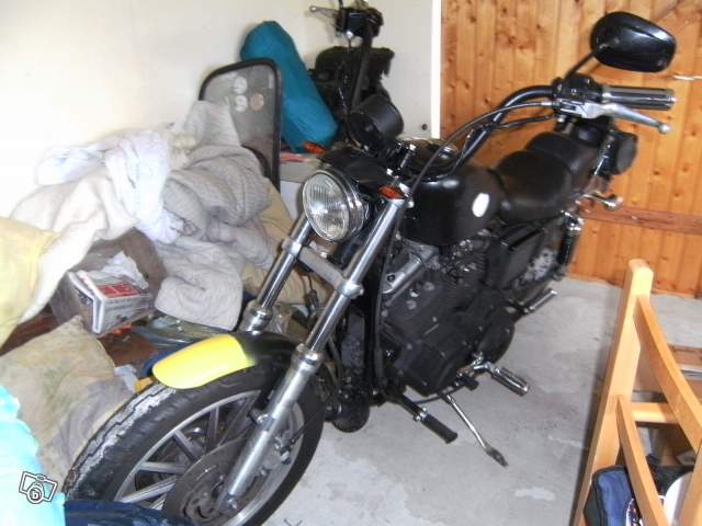

J'ai trocké ce 883R a une personne qui recherché une routière, donc contre mon ex-ducati ST2 (fraichement sortie du garage pour réparation et révision compléte...)
je vous vois venir de loin en me disant wow une harley qui cote 6000€ contre une st2 de 3000 ... Smile
Le pti-problème c'est que le 883 était en config "rats" (moche a shouets), sans suivis mécanique, et transformé par quelqu'un qui n'a jamais du voir des outils de sa vie Evil or Very Mad et que mon ST2 était flambant (presque) neuf Smile
petit descro du st2: 2pneu neufs, tous consomables neufs, peinture neuve, bichonage et couchoutage tous les weekend Crying or Very sad
résultat des courses pour le rats: pot rouillé et vidé irécupérable, peinture noire à la bombe sur 1 cm de mastic, fils des comodo coupé puis scotché .... sisijvoujure Mort de Rire et trompéte qui joue 5 ou 6 sonnerie à la place du klaxon Rolling Eyes
sans parler des chromes piqués, du chassis attaqué par la rouille, du carbu ou il manquait des pièces, du pneu AR lisse, des diférentes pièces tuning chormé à taiwan etc etc ....

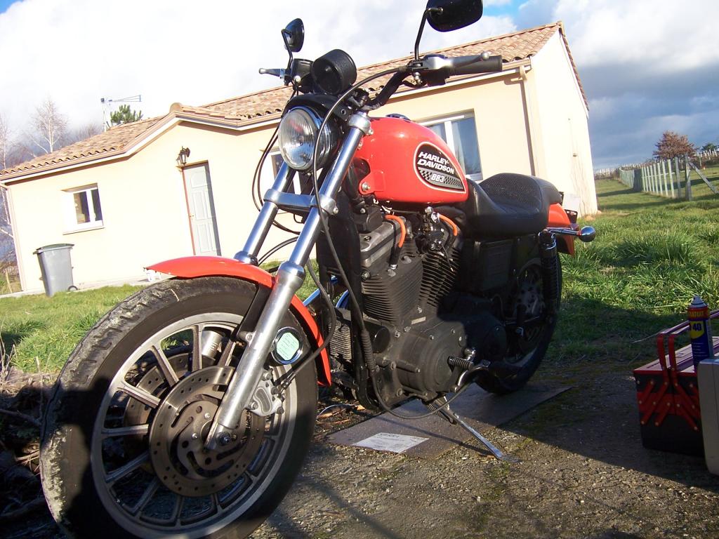

Arrow donc ca c'était avant:

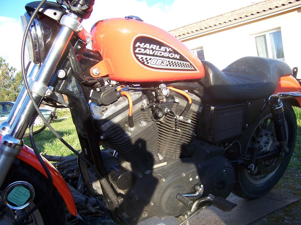

donc aprés 2 mois de dur labeur, et quelques centaines d'euros plus loin, je commence enfin à en voir le bout.
aprés une rasia de pièces sur le boncoin et ebay, j'ai changé le pot, le réservoir, le guidon et les poignées, les cales pieds, la selle, le pneu AR, fait rerégler le carbu chez HD, fait moi méme la peinture des 2 garde boue .... sisi j'voujureaussi Smile
bon faut pas regarder de trop prés quand meme, mais c'est bien mieu que le noir d'avant à la bonbe Mort de Rire
refait le faisseu éléctrique des 2 comodo et je crois que c'est à peu prés tout ....
Arrow et la c'est aprés .... enfin aujourd'hui plutot Wink :
donc voila ce que j'ai pu faire grace au forum, avec un peu d'huile de coude, et en mangeant des pattes tous les fin de mois Mort de Rire
elle n'est pas encore finie à 100%, il lui manque toujours les cligno avant (qui sont en boite dans le garge) et le klaxon que j'ai pas encore acheter.
Et puis peut étre quelques option suplémentaire, du style compte tour et plaque déportée, c'est à voir.
peut étre bientot des photo du bonhome sur la moto, mais là ca intéressera personne Embarassed

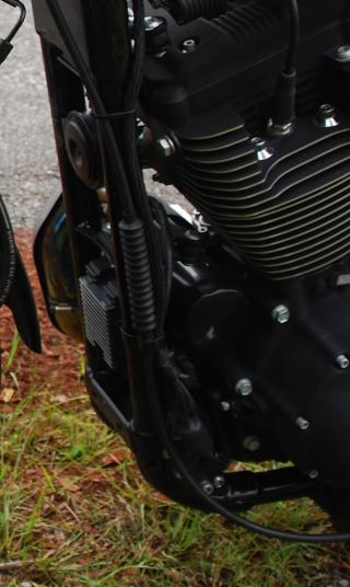

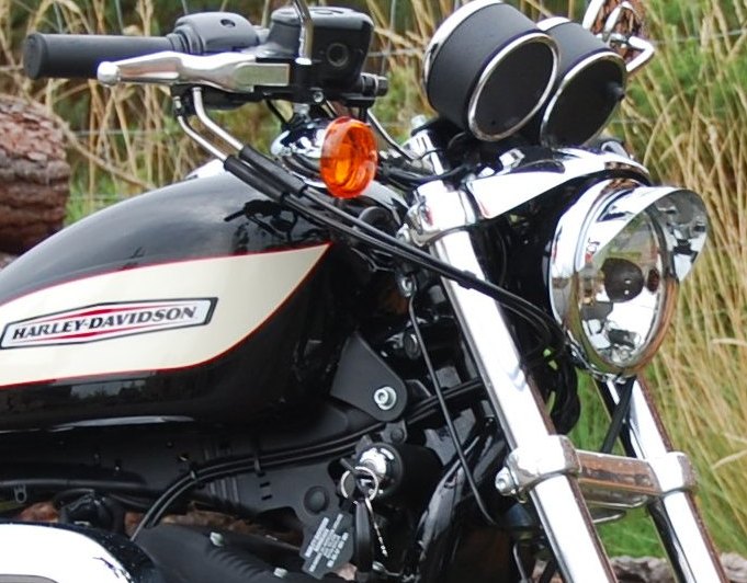

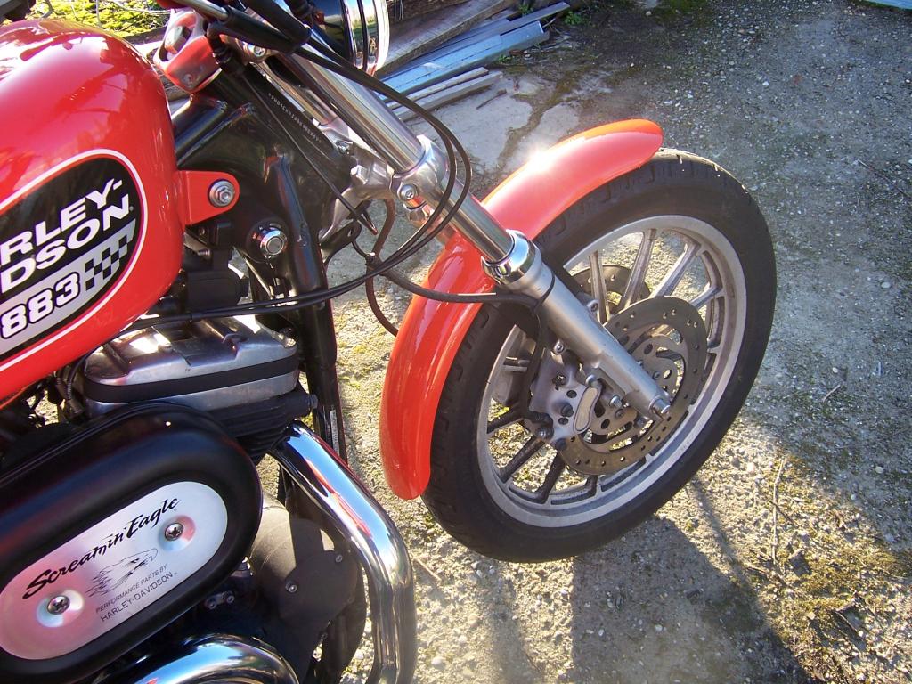

MessagePosté le: Sam 30 Jan - 19:31 (2010) Répondre en citant

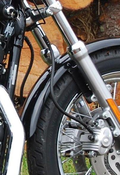

Salut,
Quelle métamorphose ! Ce R est redevenu un R. Tant mieux.
Juste 3 remarques mineures, comme ça, vite fait:
- Mets un collier Colson pour tenir le cable d'embrayge sur le cadre, a gauche, le plus haut possible.
- Le cable d'accélerateur sort normalement plaqué à la colonne de direction (perpendiculaire) entre les 2 foureaux de fouche.
- Vire le collier Colson qui tient la durite de frain av droite sur le tube de fourche. Elle doit être libre. Redresse le collecteur métalique entre les 2 durites, il doit être perpediculaire à la roue. Redonne le bon galbe à la durite de droite. Celle de gauche semble avoir le bon galbe.

MessagePosté le: Sam 30 Jan - 20:22 (2010) Répondre en citant
merci beaucoup pour les photo Wink
j'avais déja remarqué pour les cables d'embrayage et d'accélérateur, mais j'avais pas vu pour les freins avant.
en plus c'est super simpas pour ces indications ca va bien m'aider à les remettres correctement.
Pour le répartiteur de freinage, quand j'ai récupérer la moto, il était dévissé et pendait ataché par un colier plastique et les durites dures étaient déformées pour pouvoir suivre le guidon de 50cm.... bref c'était un massacre Evil or Very Mad
Mais il reste encore du boulo dessus, rien qu'en nettoyage y'en à pour un bon momment Mort de Rire
en fait j'ai juste fait le "gros-oeuvre" il me reste toutes les finition maintenant... et en général c'est ca le plus long Rolling Eyes

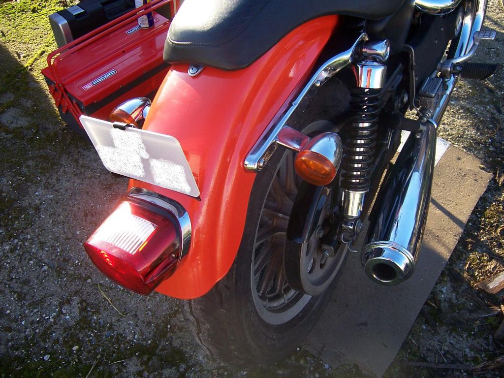

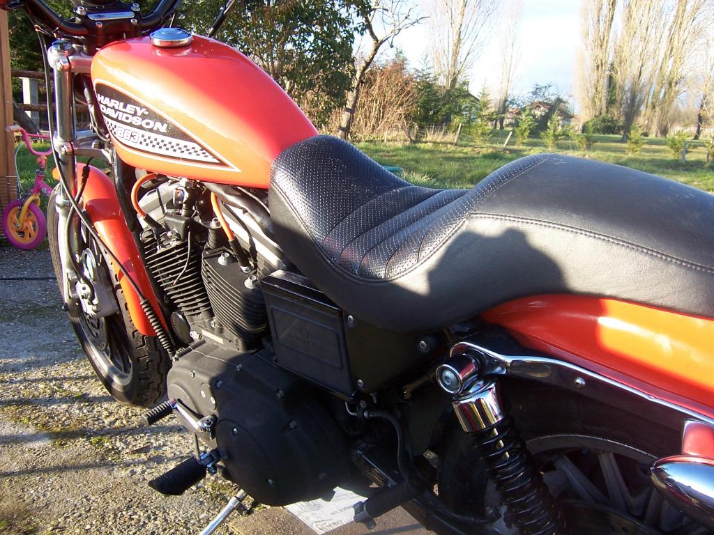

Sinon j'aurai pu faire un jeu des 7 erreurs ...
- Qui a vu que j'ai 2 trous dans la casquette de phare ? (anciennement des cligno de sportive Mr. Green )
- et ya aussi de la peinture noire du cylindre AR qui se décolle un peu (visible sur la dernière photo)
je vous laisse trouver les 5 autres Mort de Rire
MessagePosté le: Sam 30 Jan - 21:53 (2010) Répondre en citant
Les trous dans la casquette j'avais vu mais je savais pas quoi te proposer !
Sinon
- y'a des fils qui pendent à coté du starter
Pour le reste je vois pas trop
guer33
Inscrit le: 27 Nov 2009
Messages: 80
Localisation: 33 gironde
Masculin Capricorne (22déc-19jan) 鼠 Rat
Point(s): 81

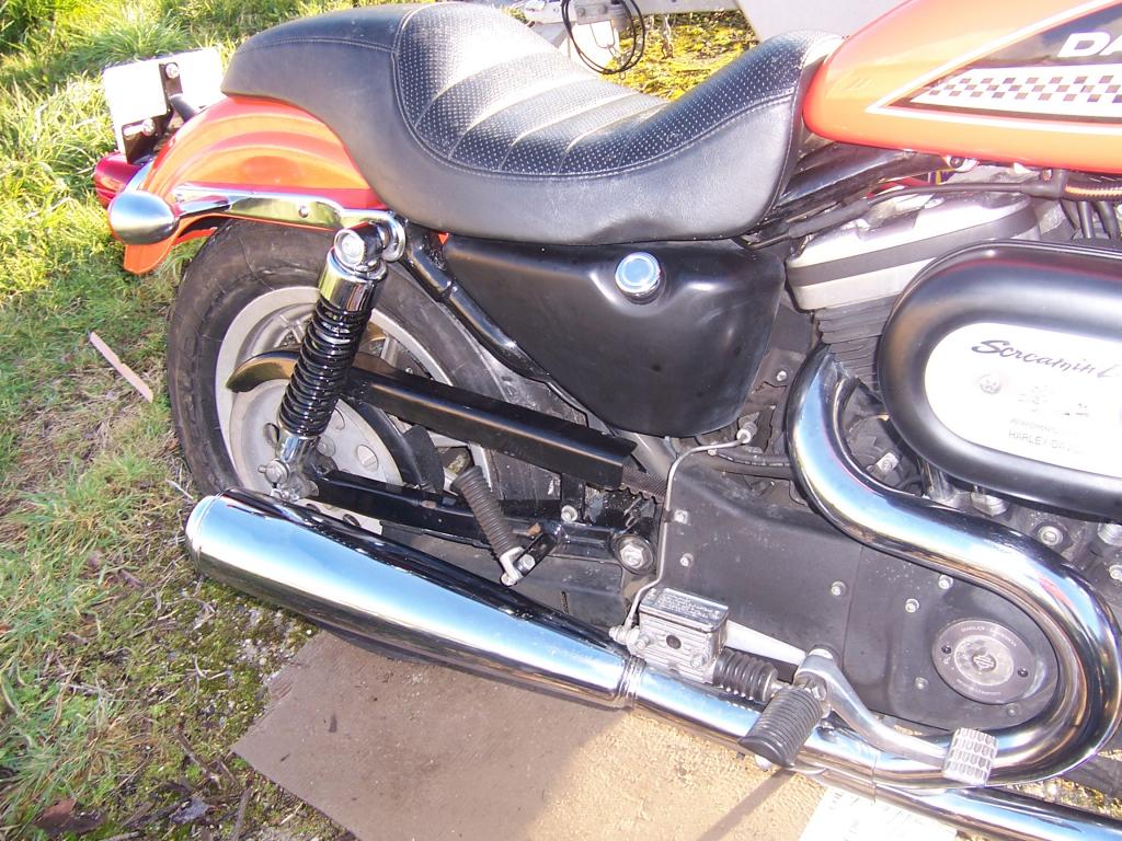

MessagePosté le: Mar 2 Fév - 19:32 (2010) Répondre en citant
En fait les fils qui dépacent sont ceux du klaxon que j'ai déporté à coté du starter, en vue d'un futur achat d'un klaxon de Softail noir.
Il y a aussi le pet sur le réservoir qui fait 2/3mm ou j'ai mis une goute de peinture des garde boue, il faut maintenant que je la ponce trés léger au 1000.
Une chose que personne n'a vue je crois, c'est les 2 sabres AR qui sont à remplacer car cassé au niveau des amorto et il ont 1 pet sur le dessus (dù au sisybar je pence), j'aurais les nouveaux ce weekend, en méme temps que le compte tour de 1200.
Pour la casquette j'avais pencé à de la pate "réparetout" (la chimique jaune et bleu) + mastic et peinture..... c'est tout ce que je vois.
Sinon il faut changer la pièce ou alors je me prend une bulle qui cache le phare et compteur.
quesque vous pencez de la bulle ? j'hésite car ca change carément tout le look de la moto, ca la radicalise je trouve !!
sinon pour la peinture noire personne n'a une solution ? à part repeindre entièrement les 2 bloc cylindre...

Pour le ST2, c'est vrai qu'il était nikel et super pratique, en plus c'est une bécane qui resemble un peu au vfr de part sa "sportivité-a tout faire" elle eméne vite et loin tout en confort, mais le soussi c'est que j'ai trouver que c'était vraiment une horreur à entretenir, entre l'embrayage qui s'use à vitesse grand "V" et les couroies à changer tout les 20000km sans parler des révisions du desmo et tout le patatra Rolling Eyes de plus il à beaucoup d'outils spécifiques sans lesquels méme un bon mécanicien ne peu rien faire.
