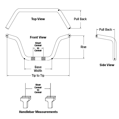

Moi j'ai les 2 et sauf erreur de ma part, celui de l'iron est un low profile de 73cm de large et celui du 883R est un standard de 81 cm.
Voici pour prendre les cotes:

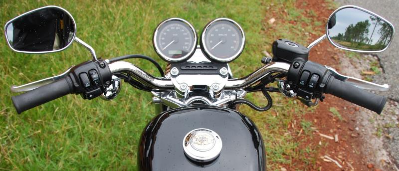

MessagePosté le: Sam 30 Jan - 08:32 (2010) Répondre en citant
Non pas la peine !
Voila ce que donne un "Low Profile"
Faut juste passer le cable d'embrayage entre le foureau gauche de la fourche et le phare.

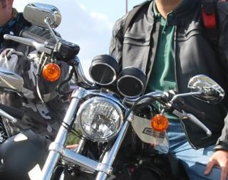

MessagePosté le: Lun 1 Fév - 18:14 (2010) Répondre en citant
Ca y est j'ai viré mon guidon "low profile" (Iron ou Fourty Eight) pour un standard (Nightster).
2 raisons m'ont fait opérer ce changement:
- J'y voyais rien dans mes rétros, et comme j'emprunte souvent la rocade de Bordeaux, vaut mieux voir comme il faut dans les mirroirs surtout aux heures de pointe.
- Je me suis rendu compte à la longue, que pour être parfaitement à l'aise il me manquait 3 à 4 cm en bout de poignée.
Voici ce que ça donne avec le guidon standard
Avant, avec le "low profile"
Ben y'a pas photo, c'est mieux !
