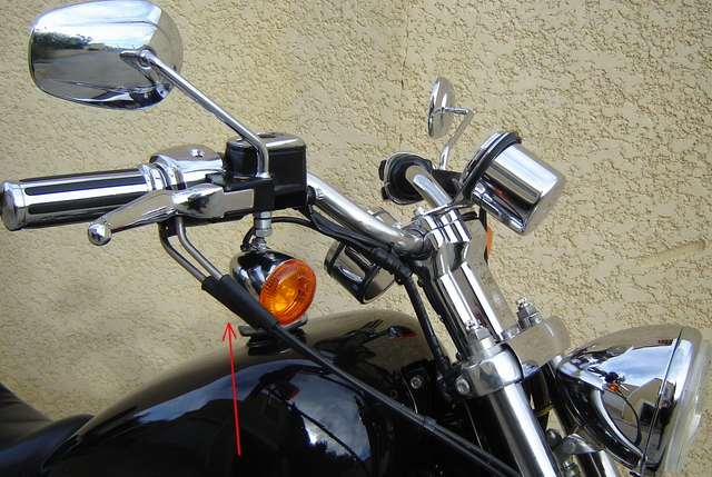

sur la mienne je n'est qu'1 seule cable et c'est pas la mort !
sur cette photo on vois bien l'emplacement du cable , vide !!!
et une photo de la poignée !
MessagePosté le: Sam 16 Jan - 19:57 (2010) Répondre en citant
merci pour la reponse et les photos Okay
