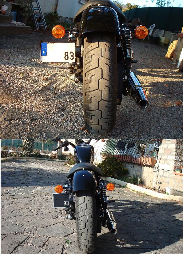

Moi elle est latérale ,et à chaque contrôle je répond "Oui oui je vais la changer dans la semaine Mr l'agent !" ,de toute façon il ira au bar 30 secs après et m'aura déjà oublier.

salut lors d'une sortie de ma moto par un amis ( je suis toujours avec les bequille donc pas de conduite pour l'instant) il c'est fait controler verdict plaque non conforme a représenter avec plaque homologuer ce qui a été fait dans la journée mais rien dit pour la plaque latérale pour cette fois
ne dite pas a ma mère que je suis fonctionnaire elle pense que je travaille
nightster de 2008 - pots SE Street Performance Slip-On Mufflers - filtre SE - powercommander III - progressive suspensions en 11.5¨ et plaque latérale
