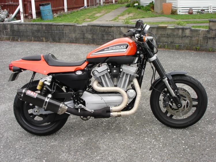

Salut les Guys,
Ben voilà, j'ai envie de customiser mon XR et de lui donner un peu d'gueule. 2ème étape après les amorto.
Après lui avoir coller des amortissseurs EMC, que j'ai pas testé encore vu le temps de merde en ce moment Mort de Rire
Alors voilà, j'ai regardé pour mettre de la bande thermique sur mes collecteurs d'échappements à la place des cache en inox pour lui donner une vrai gueule de Racer, enfin je pense !!! Rolling Eyes
Je laisse les échappements d'origine pour le moment.
J'ai aucune idée de l'impact sur le fonctionnement moteur Exclamation
J'ai trouvé plusieurs modèles, en 25 et 50 mm de large et plusieurs couleurs.
A votre avis quelle couleur et quelle longueur pour mes deux pots ????
Et ou je peux trouver ça, chez HD ils vendent ça la peau du cul ; 160 € les 30m et j'ai pas besoin d'aussi long je pense Exclamation Exclamation Exclamation
A vous lire les guys. A très +

Salut, je compte faire probablement la même chose sur la mienne
Pour la couleur, j'ai vu une XR avec de la bande claire, pas mal.... (c'était monté sur une ligne rémus)
Regarde sur la baie us, j'ai vu de la bande a vendre moins chère.
La longueur , aucune idée , à mon humble avis 5 m doivent suffirent ?

5m???laisse moi rire il faut mini 20,25m... Wink
normalement,si bien posé ca sa fait la bande mouillée et très sérrée...
je l'ai fait sur mon dyna!!!super. Okay
ps:faut savoir que meme si vous prenez noir ca se decolore un peu et que l(on peut remettre de la bombe peinture thermique dessus! Okay
flute onn voit pas bien sur les photos...c'est du a la compression de l'image... Neutral

bon ben 25 m alors Wink
tu fais ça direct sur les collecteurs ou fait démonter ?

il faut démonter ton collecteur bien sur... Okay
tu accroche un morceau à un pied de table ou quelque chose de fixe tres lourd et tu enroule ton pot en tirant tres fort afin de bien le tendre!cette opération doit se faire muillé(pas toi ,la bande)afin que lorsque la bande sechera elle se resserre encore.il y aura de la fumé lors du démarrage de la moto mais pas d'inquiètude,c'est normal!au bout de plusieurs km ce sera parfait!!

@Chris13 : fais ça a deux c'est encore plus simple. Un qui déroule droit la bande qui est dans un sceau d'eau et l'autre qui enroule, le tout bien tendu, ça prend 5 à 10 minutes

on était à 2 pour le faire avec la bande attachée sur le pieds de ma table...faut vraiment que ce soit tres serré et régulier pour avoir un très beau résultat!ne pas hésiter à recommencer plusieurs fois si besoin... Wink Okay Mort de Rire
