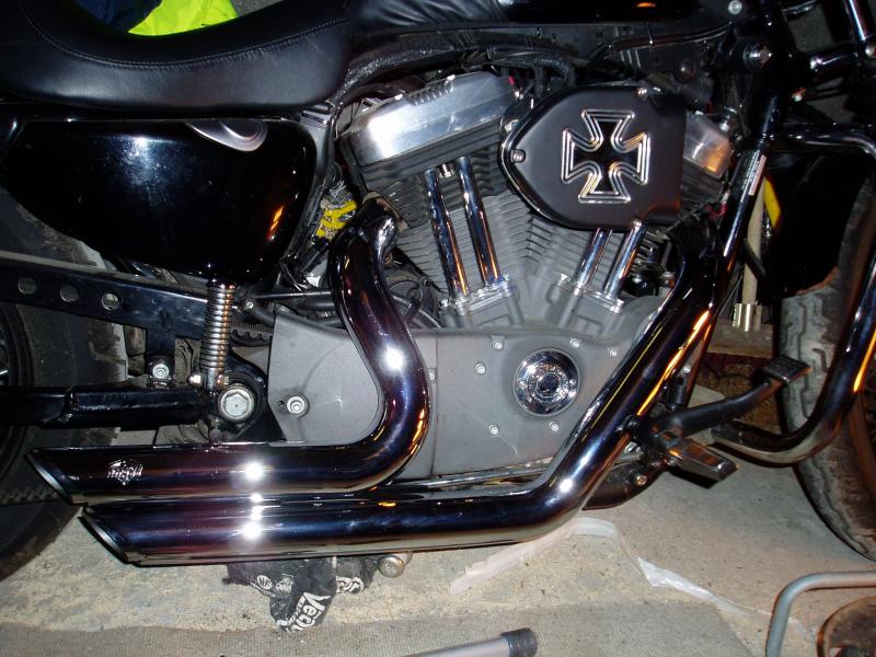

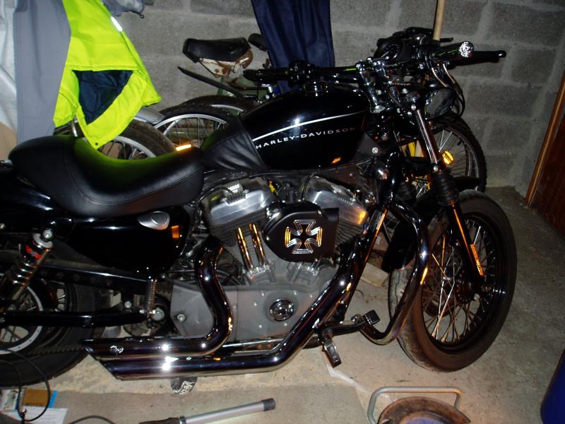

salut pasmar je viens de finir le montage comme j'ai pas reçu encore mes vis- bouchon j'ai remonté les sondes mais bon je vais surement les ripper après t'as raison il faudrait faire un trou dans le pare chaleur pour avoir acces aux chicanes je vais voir Okay j'ai encore un peu de temps avant de resortir la bête mais le son!!!!!!boudiou qu'il est bon mais je ne sais pas si la marechaussée va apprecier Wink c'est sur qu'il faudrait chicaner tout ça mais je vais d'abord l'essayer comme ça c'est top cool
je vais vous faire la primeur du montage avant de poster ma réalisation tiens mate!!! Okay Okay Arrow
voila l'engin!!!
cool non?
MACDOUD76

MessagePosté le: Sam 16 Jan - 15:55 (2010) Répondre en citant
T'as raison.
Ça a de la geule.
si tu as des problèmes avec la maréchaussée, voici ou je me suis fourni mes silencieux, ceux de V&H ne font pas beaucoup de différence.
Pour être tranquille, j'ai monté les deux ensenble avec une petite modif pour les attacher.
Je voulai mettre des photo de la mienne, mais j'ai toujours pas compris comment faire sur le site.
A+.
