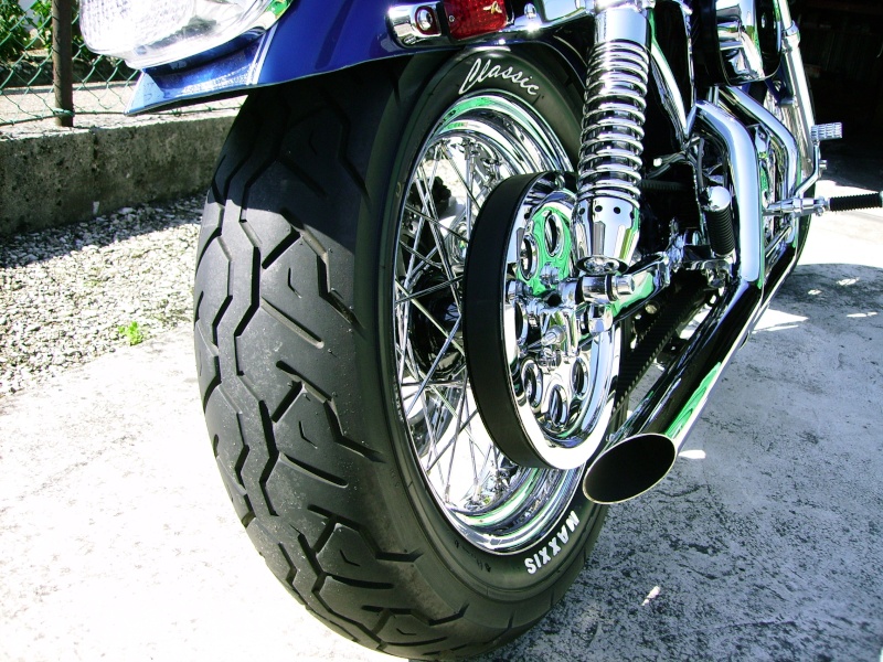

MessagePosté le: Ven 18 Déc - 10:14 (2009) Répondre en citant
pareil que departement44 , un 140 "MAXXIS" qui jauge en realité 145 et sans modifs ,plus large ça passe pas Wink
MessagePosté le: Ven 18 Déc - 21:10 (2009) Répondre en citant
elle est superbe cette photo Okay Okay Okay Okay Okay

MessagePosté le: Sam 19 Déc - 07:44 (2009) Répondre en citant
eagle52 a écrit:
Salut , pareil que departement44 , un 140 "MAXXIS" qui jauge en realité 145 et sans modifs ,plus large ça passe pas Wink
Elle est géniale ta meule...
Bravo et merci pour la réponse.
