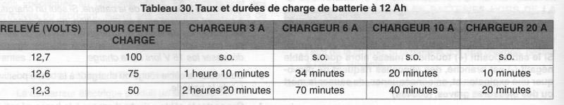

Salut , voici un petit tableau pour verifier l'etat de charge des batteries a l'aide d'un voltmétre :
avec la baisse des temperatures actuellement ça peut servir ! Wink

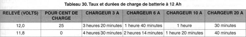

Bien ton tableau, tu peux rajouter le temps de rechargement,
j'ai scanner, je n 'avais pas le courrage de faire un tableau Embarassed
MessagePosté le: Dim 20 Déc - 13:03 (2009) Répondre en citant
Alors la attention, pour la durée de vie de la batterie, faut pas charger trop fort. Une regle générale est de diviser la capacité de la batterie en Ah par 10 pour obtenir l'intensité maxi du chargeur.
Ex. Batterie 70Ah ne pas dépasser 7A lors de la charge.
