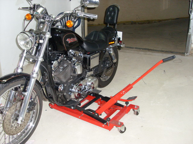

MessagePosté le: Dim 6 Déc - 13:27 (2009) Répondre en citant
J'ai une question : sur certaine photo je vois que les gens ont retiré le garde boue arrière et le cache courroie. C'est légal? Et c'est pas un peu dangereux?
Alors voilà, j'hésite à faire quelques modifications, vous pourriez me donner votre avis? J'aime bien les commandes avancées, je trouve que la positon de conduite fait plus Harley, que les commandes ordinaires. Vous avez une idée du prix? Je me suis renseigné et je trouve rien en dessous de 300euros.
Pour ce qui est du style j'ai été jeter un œil sur les liens de Blueptcab, et j'hésite entre deux styles très radical, vous en pensez quoi?
Voilà ma moto :
Et voilà les deux styles qui me font hésiter:
Ce qui m'ennuie c'est que je vais devoir changer mon guidon, or c'est l'une des pièces que je préfère...
Ce style ci est plus classique et m'éviterai de devoir changer de guidon et d'autres grosses pièces...
Évidemment se ne sont pas des styles figées, tout est encore possible étant donné que la seule grosse modification que j'ai faite à l'heure actuelle s'est décalé mon compteur sur le côté gauche. J'attends de me décider avant de changer autres choses.
BN

sinon pour les deux photos que tu post, j'ai une nette préférence pour la premiére

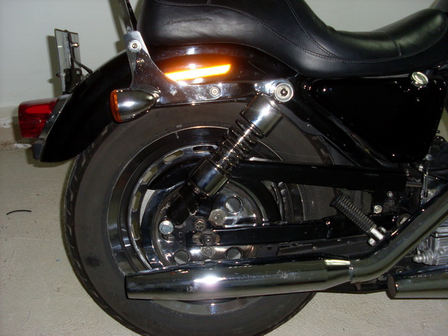

Je suis pas trop regardant sur le prix mai j'exagère pas non plus. 300 euros c'est encore abordable. Je pense pas faire un relooking complet, juste lui donner un style propre. J'aimerai la rabaisser légèrement, les kit de rabaissement sont correct, on voit clairement la différences de hauteur ? Sinon je sais qu'on peut mettre des amortisseurs 11,5pouces mais c'est pas donner non plus.
seb59
Inscrit le: 10 Juin 2009
Messages: 148
Localisation: nord
Point(s): 151
MessagePosté le: Dim 6 Déc - 18:02 (2009) Répondre en citant
moi je suis équipé en 11.5" de chez progressive suspension, en commandant en amérique et sans passer par les douanes (oufff!!!) ça m'est revenu à 285@ la paire.
je crois qu'avec les kits de rabaissement tu gagnes environ 1", perso je trouvais que ça faisait trop peu.
tu peux voir des photos de ma meule ici, pour avoir une idée.
http://sportster.leforum.eu/t4691-mon-sportster-modifie.htm
MessagePosté le: Dim 6 Déc - 18:25 (2009) Répondre en citant
les kit de rabaissement c'est sympa (je roule avec depuis cet été)
en plus si tu changes aussi les amortos tu vas te retrouver avec une bequille trop longue Embarassed
pour etre basse elle va l'etre Okay

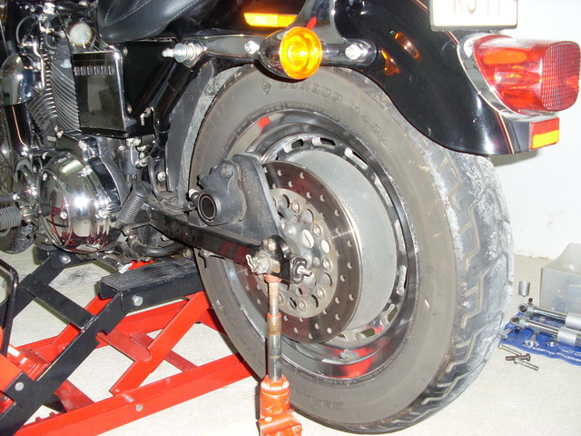

MessagePosté le: Dim 6 Déc - 19:02 (2009) Répondre en citant
Baudet Noir a écrit:
Et c'est compliqué à installé soi-même ce genre de kit?
d'une simplicité
si tu as un lève moto tu le glisse dessous
tu defais tes 2 amortos
le bras oscillant retombe legerement
tu defais le reglage arriere de tension de la courroie
tu glisses tes platines de rabaissement
enfin tu choisis l'angle doucement
tu remontes les amortos
c'est tout
