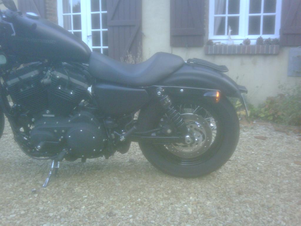

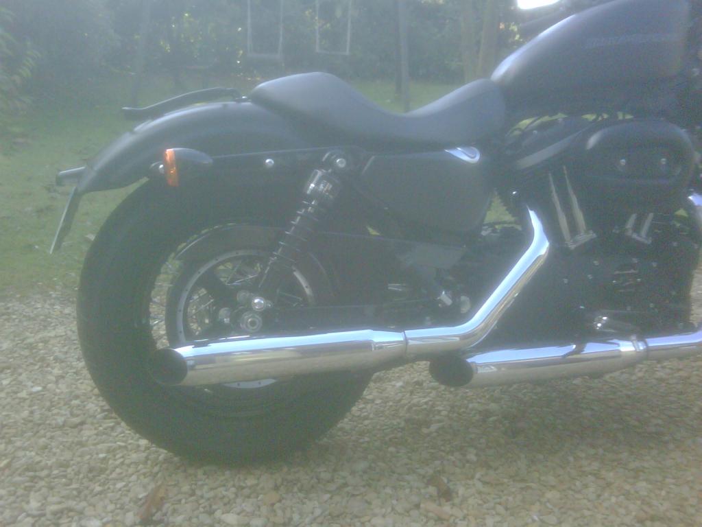

MessagePosté le: Jeu 19 Nov - 08:48 (2009) Répondre en citant
côté look, il n'y a pas photo !!!
côté confort c'est plus ferme ( même en position la plus souple =c'est celle que j'utilise et je pése 93kg....)
par rapport à l'origine cela pompe moins et lors des passages dans des trous cela ne claque plus comme avant ....c'est mon dos qui claque maintenant Rolling Eyes
Franchement avec tous les accessoires que l'on peut rajouter....c'est celui qui transforme radicalement le look...
Donc pour le confort certains diront qu'ils faut mettre de EMC à 800€....pour moi ces amortos c'est suffisant rapport/€/look/confort...
Si vous êtes dans la région de Troyes envoyez moi un MP et je vous ferai faire un essai Okay

tiens un iron avec jantes rayon!! c'est sympa aussi!! et les amortos c'est tout à fait ce que je voudrai mettre aussi!! Okay
