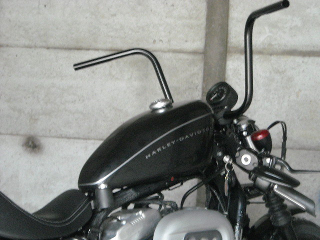

les modifs ésthétiques que j'avais en tête cette été on commencé,je vous les décris rapidement et je met quelques photo si ça peut donner de idées à cetains:

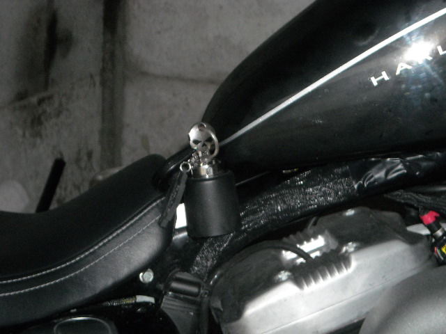

-réhausse du réservoire par de petite pattes au niveau de la fixation haute.

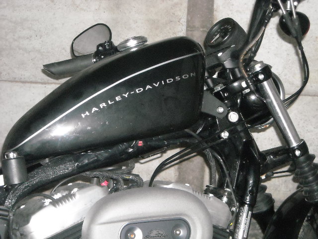

-suppression du vilain cache en plastique qui masque le faiscaux éléctrique.
-passage du faiscaux entre le réservoire réhaussé et le cadre(me reste à trouver une gaine assez ésthétique pour cacher le reste des fils visible).

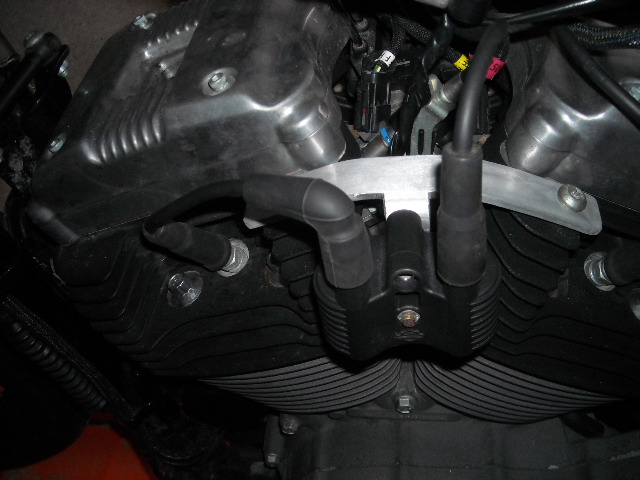

-déplacement de la bobine coté gauche du moteur ,j'ai réalisé une patte en alu pour supporter la bobine(reste à me procurer un deuxième fils de bougies court pour l'ésthétique)
-déplacement du naiman entre la celle et le réservoire grace a une petite patte serrée sur l'axe bas du reservoire.

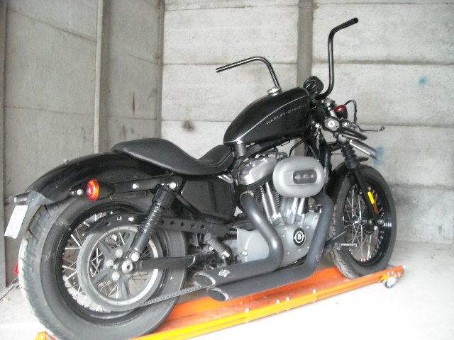

-montage à blanc d'un 1/2 ape hanger(j'attends cable d'acc,embrayage,durite de frein pour continuer les fils seront dans le guidon)
Le déplacement de la bobine et du naiman c'est uniquement pour éclaircir l'espace entre le cadre et le moteur on aime ou pas,moi j'adore.

Joli travail ca lui donne un vrai look à la HM sauce bobber.?
Moi j'aime bcp vs night origine trop prochain d'un std en chassis.

merci pour ces commentaire positif je vois que ça plait,pour moi le night il est au top avec un cul très bas et un ape (en passant par un reservoire relevé)ça lui donne une ligne triangulaire un peu chop...

Superbe ,c'est exactement mon trip pour min Iron Okay Là j'en suis à vouloir réhausser le réservoir ,tu les as faites toi même les pattes ou tu as acheter un kit ? Sinon bah ,j'ai les mêmes pots mais ça s'arrête là Mort de Rire
dom08
Inscrit le: 02 Jan 2009
Messages: 129
Localisation: ardennes
MessagePosté le: Ven 13 Nov - 07:56 (2009) Répondre en citant
les pattes c'est maison un plat de 2 mm d'epais deux trous de 8 entraxe 80mm bout arrondie et un coup de peinture noire antirouille.

sympas la modif de la bobine, c'est vrai que ca aere la partie entre le réservoir et le cache culbu.....
par contre j'en aurai profiter pour virer le compteur juste devant la bobine et fixer tous les cables ensembles.
puis tu devrais cette bavette plastique pas belle qui te sert de support de plaque.

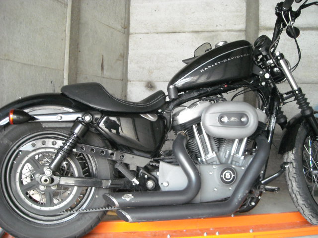

Superbe modif, je suis impatient de voir la suite!
Pour les amortisseurs arrières tu n'a pas trop perdu en garde au sol? t'as du changer la béquille? j'aimerais mettre les même sur mon R mais j'ai peur de trop vite frotter... (si tu as le référence ça m'interresse)
merci d'avance
dom08
Messages: 129
MessagePosté le: Ven 13 Nov - 17:49 (2009) Répondre en citant
j'ai pas changé la béquille mais attention où on gare,la moto est assez droite.la garde au sol est baible ça frotte facilement(-8cm)
MessagePosté le: Ven 13 Nov - 19:16 (2009) Répondre en citant
tu as gardé ton axe de réservoir qui passe par dessus le cadre ou tu as mis 2 boulons .
Pour la bobine sans cache, ça craint pas la chaleur ?
dom08
Messages: 129
MessagePosté le: Ven 13 Nov - 20:11 (2009) Répondre en citant
l'axe de reservoire est resté à sa place,j'ai un systeme vis +écrou frein en 8.pour la bobineje n'ai ne sais pas si elle craint la chaleur en tout cas j'éspere pas,au pire je la décalerai un peu mais une chose est sure c'est qu'elle ne retournera pas à sa place.
