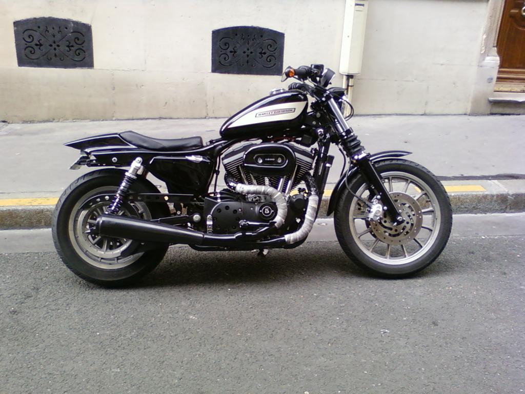

Salut à tous,
quelques nouvelles de mon 1200R suite à récentes modifs (amortos Ohlins plus longs pour prendre de l'angle et coque XR pour le look).

Joli travail. Quel est cet échappement ?
Des commandes reculées seraient un plus !

Qu'as tu modifié à la fourche avant ? car j'aimerais bien mettre les mêmes soufflets de fourche mais comme j'ai un 883R mes ammortisseurs avant son plus long.
merci pour tes reponses.

Bonsoir à tous,
merci de vos commentaires sur mon 1200R.
Pour répondre à certaines questions les échappements sont des 2 en 1 d'origine de 883R de 2003 il faut juste bricoler un support moteurs car silent blocs = plus en lien avec le cadre sinon tu laisses les echappements au bord de la route.
Pour les soufflet ce sont ceux du Nigtster mais tu as bien vu REMEUS ils sont trop courts,j'ai pas mesuré (oups...).Il faudrais des aftermarket adaptés.
Sinon fourche stock mais avec calles,ressorts + chicanes Progressive + huile moins fluide ca pompe plus du tout ni tallonnage.Nickel.
SHEP bien vu les cdes reculées seront mon prochain chantier mais j'ai pas de tour à fraiser vu que je suis un pauvre amateur et bricoleur du dimanche.
A bientôt sur le forum.Alex

Bonsoir
Pourrais tu m'en dire plus pour la coque ? provenance, facile à monter ?

Salut,
la coque arrière est une STORZ trouvée sur Ebay d'occasion mais jamais montée à 180€ au lieu des 400$ chez Storz USA.
Pour le montage deux options:
1/ On achete le kit support avec feux chez storz mais c'est 345$ pour une tige en fer et un feu lucas à 30 balles.
2/ Huile de coude (ce que j'ai fait) en réalisant un support de coque en partant de l'acreau métalique qui tient le GB arrière d'origine de mon 1200.
Il faut cogiter mais c'est faisable (j'ai bien réussit et ne suis pas mécano).
