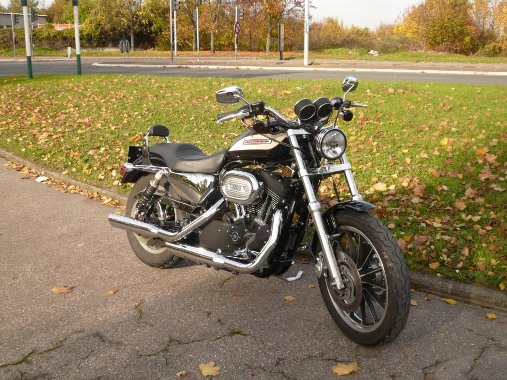

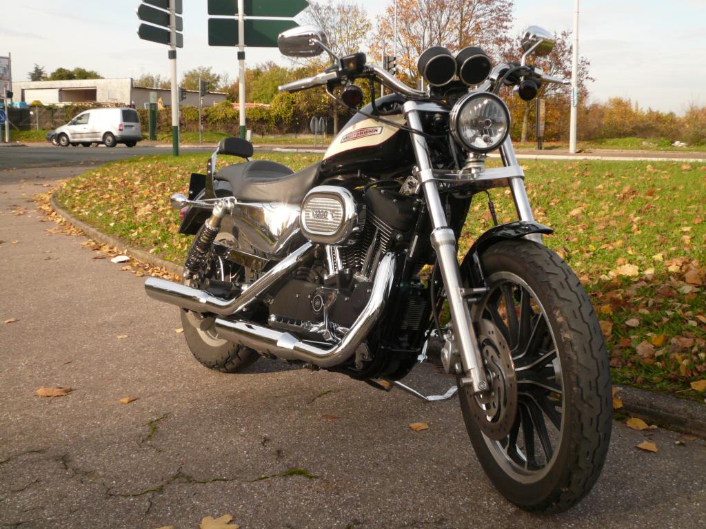

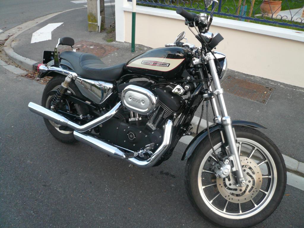

Salut les gars,
je me suis posé les memes questions que vous il y a quelques mois. Deux gris m ont déconseillé les T inclinés , meme a 3°, car selon eux guidonnage a partir de 120 km/h. Et impression que la moto se coupe en deux quand t arrives sur un rond point, j ai testé c est vrai. Mais c est qu une impression au bout d une semaine tu remarques plus.
Un gars sur le forum m a confirmé que son sports custom guidonnait avec les T large a 110 km/ h et que c etait tres desagreable.
Eagle lui me dit qu a 160 km /h ca bouge pas avec ses T a 5 ° je crois.
Donc perso j ai pas pris le risque j ai posé des T larges angle standard, par contre super epais (presque 3,5 cms d epaisseur, 700 Roros, mais les moins chers chez zodiac a 300 roros sont tous maigres 1,5 cms et c est pas super beau).
Plus j ai mis une longue portee de 4X4 en inox, car le phare d origine ne monte plus apres.
Et j ai rabaissé l arriere avec un kit, de 5 cms .
Voila le resultat en photos avant et apres, si j arrive a mettre les tofs !!!
ciao
apres

Salut Mercenaire, merci pour ta réponse. Effectivement les tés larges ça le fait bien. Par contre, pour fixer ton phare, ton té inférieur était équipé d'une patte de fixation ou pas ?
D'autre part pour echanger les tés, comment as-tu procédé dans l'ordre ?
Je te remercies.

Désolé mais les T c est pas moi qui les ai montés, c est un gris, mais y a pas mal de gars qui l ont fait ca semble pas trop complexe.
Pour le phare j ai acheté une longue portee de 4X4 (24 € tout en inox), et on a fait une petite patte en alu, vissée sur le T inferieur.
Le phare c est un 6 pouces, comme ca tu recuperes ton optique d origine et tu la montes sur le phare inox.
Le monde est un combat, impitoyable, seuls les plus forts subsistent.

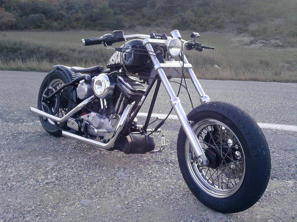

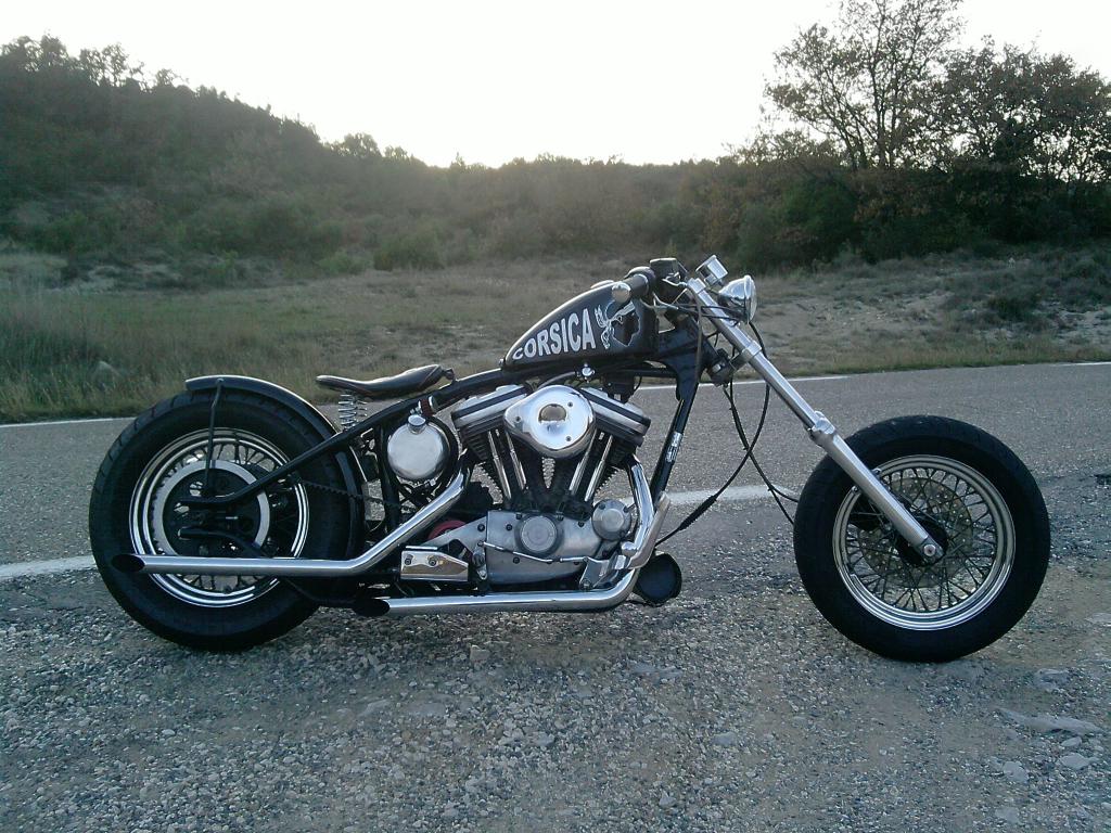

Salut à tous.
A titre d'info, j'ai moi-même des tés larges, ainsi qu'une fourche inclinée et allongée par des rallonges d'environ 7 centimètres.
Concernant le comportement de la machine, le "pilotage" porte bien dans ce cas son nom... Dans les virages serrés sans vitesse,
comme un petit rond-point, on a l'impression que la moto arrive à un point de rupture à ne pas dépasser, sans quoi elle se "casse en deux".
On retrouve cette impression lors des manœuvres à vitesse réduite. Des potes me suivant lors de virées m'ont même dit qu'ils avaient
l'impression que la moto "vrille" à chaque virage, c'est à dire que la roue avant "se dandine" (je précise que j'ai en plus une roue avant large
pour couronner le tout...).
Bref, la bécane était presque inconduisible au début, je veux dire en sortant d'une bécane "stock", mais on s'y habitue rapidement.
Quelques photos, pour étayer l'explication :
Voilà. Je suis dans le coin si besoin d'explications...
