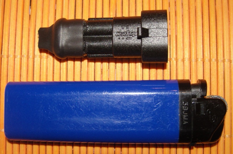

MessagePosté le: Mar 10 Nov - 12:59 (2009) Répondre en citant
Reçu la pièce ce matin. Un peu surpris par sa simplicité.
Voici la photo.

MessagePosté le: Mar 10 Nov - 15:43 (2009) Répondre en citant
Belle pièce!!! Et c'est quoi le petit bidule noir au dessus ?????
Bon ok, ne me cherchez plus, je suis déjà sorti Mort de Rire Mort de Rire Mort de Rire
PS : juste pour la petite histoire, puisque maintenant je pèse tout ce que je supprime ou remplace sur ma XR, l'ensemble "clapet + solénoide " pèse 237 grammes, c'est pas léger !!! On comprend pourquoi c'te bécane pèse 250 kg à sec.
