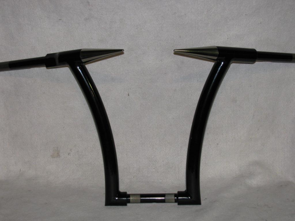

Salut a tous, je voudrais passer en T larges, mais je voudrais savoir se qu'il faut faire, et combien sa va me couter ?!
dois-je changer les 2 tubes de fourches ? puis-je trouver les T en noir ?

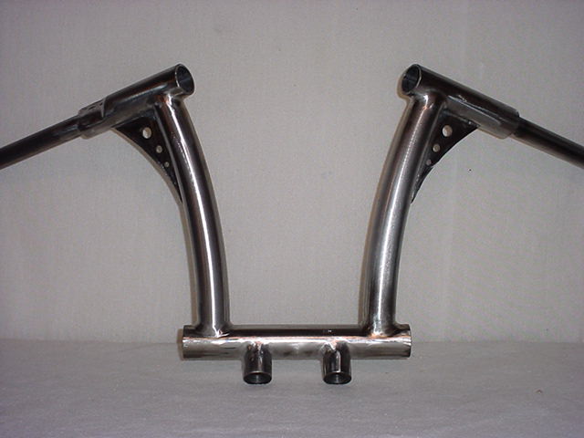

Après le T larges monter je compte passer en Ape. et le phare le changer, passer a un phare style Night-train, vous savez, ou le phare est fixer sur le T inférieur Wink

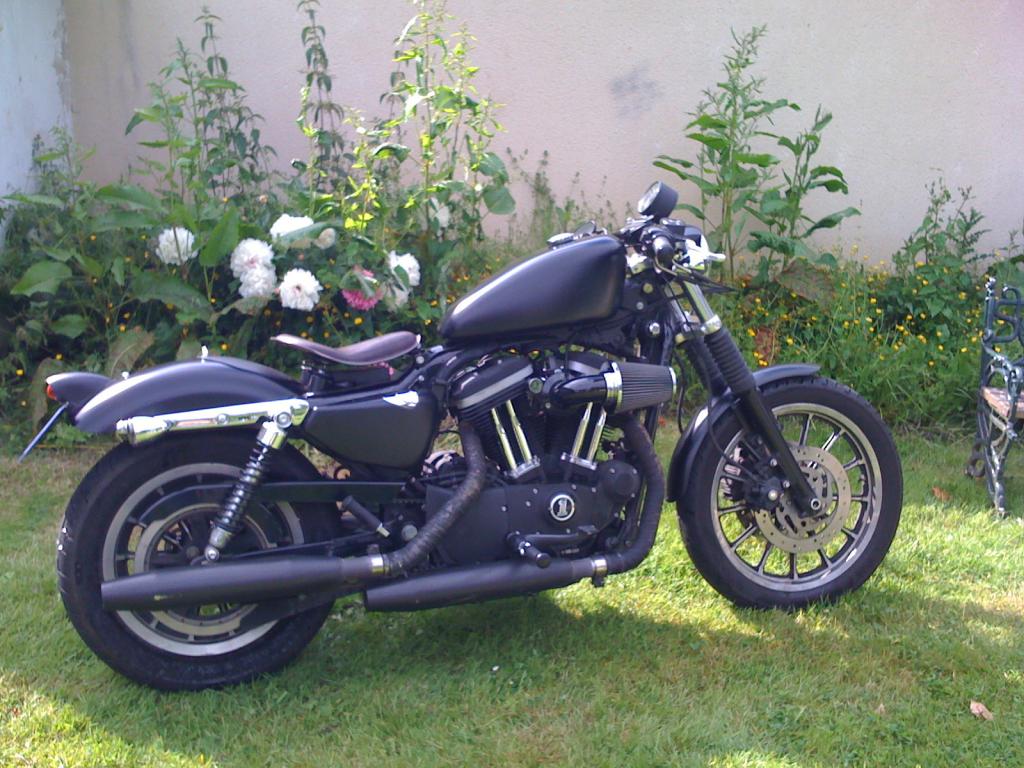

Au jour d'aujourd'hui, voilà ma moto :
et la photo a côté, je Ape que je veux. (à propos du Ape, quelqu'un à une idée pour un autre conteur ?) (pour la première image, je le cherche en noir)
Sportster XL 883 R '09

Concernant le post, le second Ape est superbe, j'irais dans cette direction bien que j'apprécie beaucoup le premier, tu le sais déjà. Je me joint à toi pour la question de la fourche.. héhé suis intéressé aussi!

jolie becane Okay Okay
pour les t large tu peux ne changer que les T et ils existe en noirs(mais souvent trop chere en noir par rapport au chromé et encore plus au normaux donc pour moi ce serait normaux avec peinture)
l'impératif c'est de bien prendre les T en ref avec ton model.
t'en trouve partout, des vendeur aftermarket à harley en passant par ebay ou ebay motors mais faut pas ce planter pour la ref.
si tu veux mettre un phare qui se fixe sur le T il faut que tu les montent en meme temps si non il faudra que tu redemonte ta fourche car il faudra que tu fraise ton T.
donc collecte les pieces et monte tout en meme temps Okay

belle becane .... Wink
MessagePosté le: Lun 2 Nov - 22:55 (2009) Répondre en citant
Sympa ton brêlon
