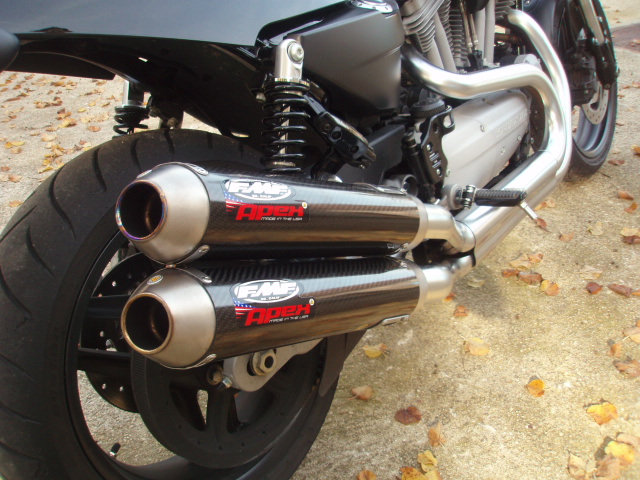

Oyé, oyé....braves gens.
donc voilà mon ptit XR avec ses tout nouveaux silencieux( qui n'en n'ont que le nom) FMF apx carbon titane.

Alors.....suite à mes premiers Kms avec ces pots, quelles que petites impréssions, du son....enfin du son!!!!!!!!!!!!!!!!!
du bon gros bruit bien grave et de trés, trés bonne qualité, esthétiquement, le top de ce que j'ai pus voir jusque là (ce n'est que mon avis bien sure) je garde le style double sortie en assombrissant le tout, ils sont un poil plus court que l'origine (moins lourd aussi, -6kg) et je vire cette patte de support super moche que nécessitait l'ancien pot.
Pour le reste, une sensation de legère perte de couple, ça pétarade un chouil à la décéleration et surtout une grosse impression de surconsommation (déja que je trouvais que c'était un gouvre à coco cette meule!!!!!) je vais surement devoir revoir la catro ou quelque chose dans ce gout là.
A ce propos, existe t'il un autre moyen que le stage 1, trop onéreux pour moi en ce moment ( les frais de dédouannement pour les pots m'ont achevé 564€ pour les pots port compris + 135€ frais de douanne Argh ! Argh ! Argh ! ) pour régler ces petits problèmes de carto , on m' a parlé de trucs genre module TFI qui font le réglage tout seul ?????????? j'suis septique.... mais preneur d'infos.
à votre bon coeur msieurs-dames.
a+ pour la suite de ces impréssions
Tchuss...
MessagePosté le: Sam 31 Oct - 18:22 (2009) Répondre en citant
Ca a de la gueule ! Ils sont moins lourds parcequ'ils sont surement pas catlysés.
Pour la conso, effectivement, si ces pots sont vraiment plus libres, faut revoir la carto car la marge d'adaptation de la config stock est étroite. Si ca pétarade c'est que l'avance et les VE ne correspondent plus et que le calculo n'arrive pas à compenser. T'as fait combien de bornes avec ? Faut rouler un moment avant que le calculo commence à corriger tout seul.

juste 80 bornes pour le moment, faut voir si effectivement cela ne demande pas un petit temps d'adaptation, bon..pour la pétarade c'est vraiement trés léger, mais par contre, le manque de couple se ressent quand même pas mal et pour la conso je validerais aprés avoir bouffé un plein.
Question cataliseur, Syl dit qu'ils sont avant les silencieux??? quoi qu'il en soit, la différence de poids entre les stock et les fmf est énorme, je dis 6k, mais en fait je crois que c'est même 9 kg.... carbon +titan is good.
CETTE SONORITE les gars...........limite trop puissante, mais c'est télement jouissif!!!!!!!!!!!!!!!!!!!
pour le stage 1.. j'va me rencarder un peut avant d'y mettre plus d'euros qu'il n'en faut.

ils sont tres beaux Okay
pour que ta moto s'adapte plus vite tu peux la "debranchée" tu vire le fusible principale et le lendemain tu remet.
mais une nouvelle carto serait bien venue pour optimiser cet achat.
si non tfi, powercommander ou sepst seront necessaires si tu veux l'ameliorer encore et encore ...

très sympa le look ! par contre, c'est un peu dommage avec le prix que tu as payé, tu n'étais pas loin de changer la ligne complète ! car effectivement, tu restes pour l'instant en catalysé...
XR1200 2008
ligne REMUS non catalysée, carto screamin' eagle, filtre à air PiperCross, shunt adrenalin, EMC black custom
