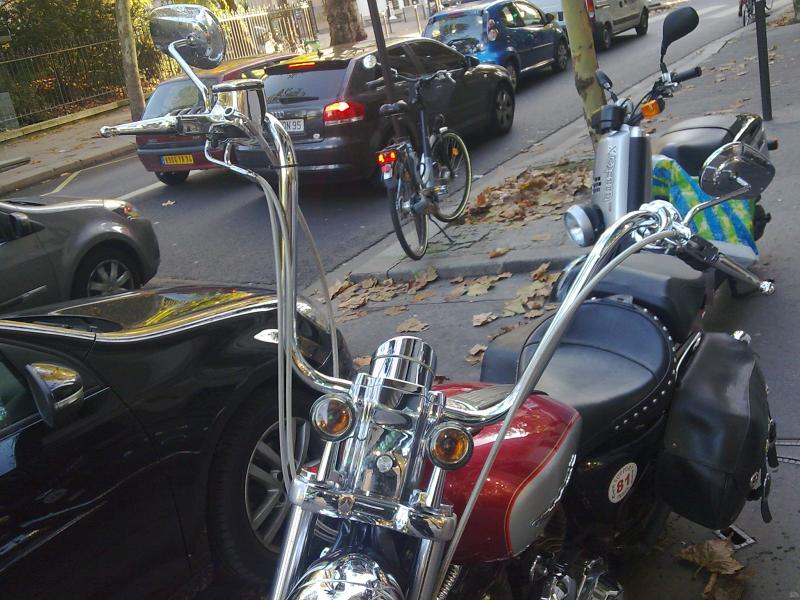

nan Jesus je peux pô, en revanche, j'ai finalement acheté le kit de déport, je l'ai utilisé, mais je les ai pas mis là où c'était prévu.... Du coup c'est assez rigolo comme résultat...
Les tofs plus tard si vous êtes très sages Smile
Et alors pour la conduite... Comment te dire... C'est un peu comme si le paradis existait pour de vrai...
MessagePosté le: Ven 30 Oct - 22:23 (2009) Répondre en citant
excellent j'ai hate de voir ou tu les as mit Smile Smile
MessagePosté le: Ven 30 Oct - 22:30 (2009) Répondre en citant
Hehe... Petit indice... Support triangulaire au-dessus du té supérieur... Montage en chandelle Smile

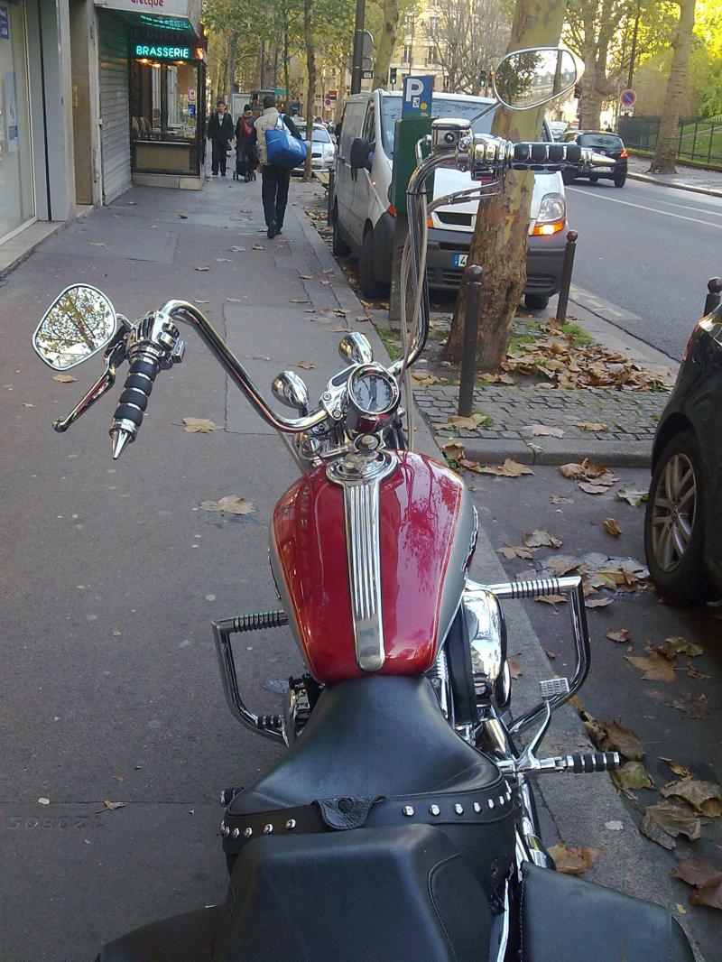

MessagePosté le: Sam 7 Nov - 10:01 (2009) Répondre en citant
Bon, j'ai enfin eu le temps de prendre une ou deux tofs. Finalement, je vais conserver le montage en chandelle, c'est loin d'être choquant et c'est redoutablement efficace quand je mets les warnings sur le périph Smile
