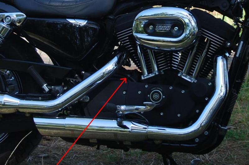

C'est peut-être l'alterneteur ou la roue libre du démarreur. Ces 2 composants sont juste entre le bas du cylindre AR et le bas du réservoir d'huile.
