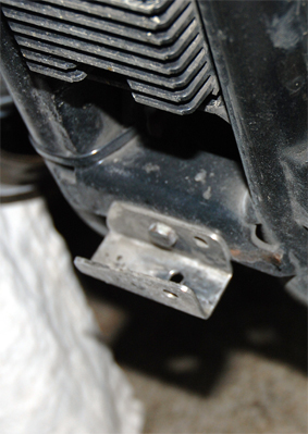

A la demande de Fred, question posée sur un autre post, le support d'antivol que l'on voit sur la photo de mon avatar n'a pas été acheté.
Il a été home made !
Il est composé de deux pièces
En bas du cadre on fixe "U" métallique en acier récupéré je ne sais plus où puis poli. Il reçoit la partie en demi cercle de l'antivol. En fait c’est lui qui porte le poids de l’antivol. Le tube de l’antivol rentre dedans « gras », c’est à dire en forçant très légèrement.

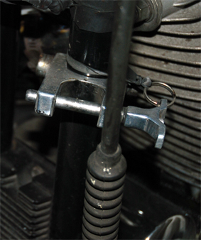

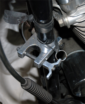

En haut, sur un des tubes du double berceau du cadre, c'est une sorte de "H" posé à dessein en biais.
C'est taillé dans une récup de pièce d'alu massif puis poli. Pour moi c'était le plus simple car l'alu est facile à travailler.
D'un côté ce "H" est fixé au cadre par un boulon qui vient en appui sur le tube et bride la pièce. Attention, « en appui » veut dire que ça ne rentre pas dans le tube ! (Encore heureux…)
De l'autre, là où on passe le tube de l'antivol, c'est fermé par ce qu'on appelle une broche à billes ou push Pin en anglais.
Ça se trouve par exemple là: http://www.vldweb.net/index.php?cPath=14_197_273&osCsid=9c32c94bc273b93…
Le fait que ce soit posé en biais « verrouille » l'installation.
Sur l'autre tube du berceau j'ai mis une pièce en caoutchouc pour servir de butée, à la même hauteur que le "H".
Dans l'épaisseur de la pièce « butée en caoutchouc » passe un élastique de sécurité. Du coup l'antivol ne peut plus bouger!
A un moment où j'avais quelques vibrations métalliques j'avais aussi mis un bout de chambre à air vers le « H » pensant que ça venait de là ce qui n'était pas le cas. Finalement je l'ai laissé comme seconde sécurité, ceinture et bretelles…
Ca ne se voit pas du tout quand c’est en place !
L'antivol se met et s'enlève en quelques secondes de ce support hyper simple, léger, efficace.
Bon courage !
