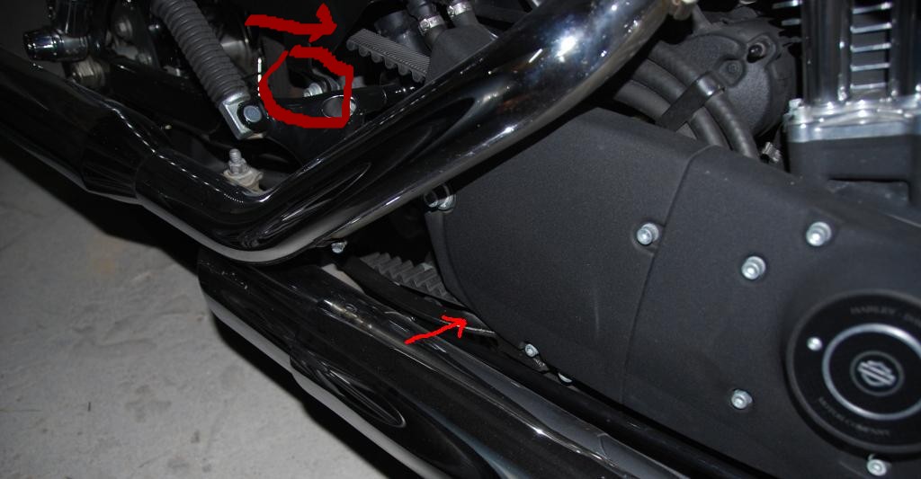

verifie aussi la pate de fixation du protege courroie, si le vis à été changer pour un plus long ou si elle est fixer à l'interieur de la patte du bras
il faut la remettre à l'extèrieur, meme moi j'ai du mal à me comprendre Embarassed

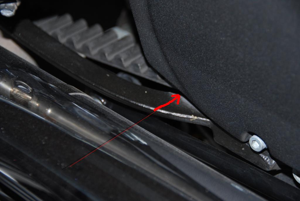

C'est la pièce plate et noire en ferraille située juste sous la courroie à la sortie du carter de transmission secondaire ou au niveau de la sortie de l'échappement avant. Quand la courroie est détendue, même légèrement, elle a tendance à frotter sur cette pièce et justement coté droit de la courroie.
La si ca va pas je vais devoir aller faire une tof au garage...
Mad
MessagePosté le: Mar 6 Oct - 20:24 (2009) Répondre en citant
une tof Okay
et prend la patte de fixation du protege courroie en meme temps Okay

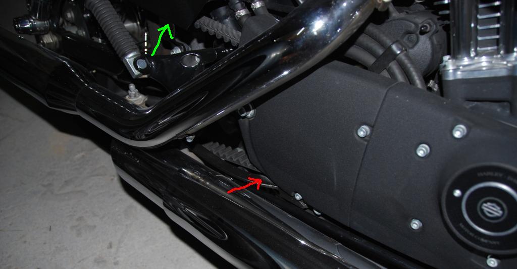

MessagePosté le: Mar 6 Oct - 20:41 (2009) Répondre en citant
En vert la patte de fixation du cache courroie
En rouge, le raidisseur du tube de liaison des silencieux.
MessagePosté le: Mar 6 Oct - 20:46 (2009) Répondre en citant
il est trop fort merci Okay

MessagePosté le: Jeu 8 Oct - 06:55 (2009) Répondre en citant
bjr, elle frotte contre le raidisseur de silencieux
