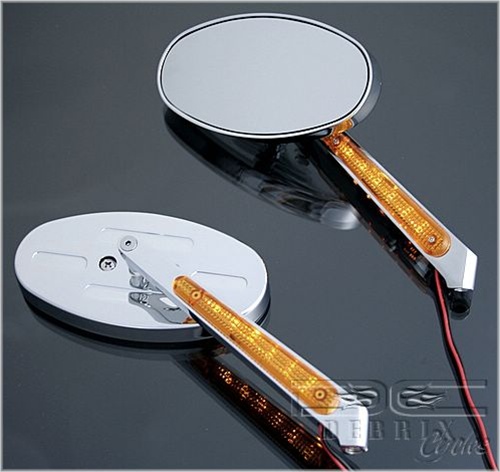

j'aimerai votre avis éclairé (c'est le cas de le dire) concernant l'installation sur mon iron de rétro avec clignotant intégré pour virer les deux grosses boules de noël qui font un peu tache sur sur ma superbe machine.
J'ai trouvé ce genre de modèle sympa et pas très cher sur http://www.debrix.com/Mirrors-Turn-Signal-s/191.htm mais ils conseillent de rajouter un module pour les système avec arrêt automatique des clignotants (ce qui est mon cas).
Hélas mon anglais étant déplorable j'ai du mal à comprendre le pourquoi du comment.
Si quelqu'un a déjà installé ce genre de matos je serai heureux de profiter de son expérience.

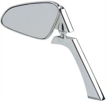

sympa les cligno dans les retros,
je préfèrs ceux la, mais forcément plus cher, comme tout le temps, ce que j'aime le plus est tjs le plus cher.

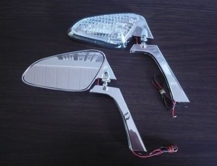

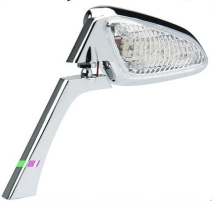

Sinon pour Vince et pour un budget "un peu" supérieur (120€ avec livraison sur eBay) ceux-là sont pas mal aussi.

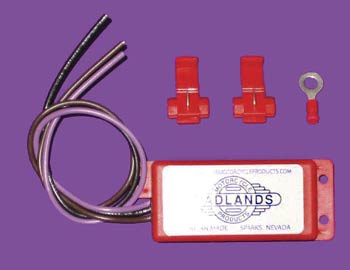

C'est donc cette petite bête qu'il faut rajouter ?
30 € chez Biker's Store :
Load Equalizer I, pour clignotants à rappel automatique.
Destiné à rétablir l'ampérage normalement consommé par les clignotants d'origine lors de l'intallation de clignotants Aftermarket d'ampérage infèrieur (mini clignotants, clignos à Leds ...). Si vous poser des clignotants dont l'ampérage est infèrieur à l'origine, ils resterons allumés et c'est tout. La Pose de cet Equalizer est donc nécessaire.
hasta la victoria siempre
