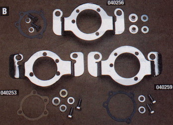

Salut , petit UP pour ceux qui sont tentés de changer leur filtre a air stock sur un moteur a carbu , c'est le boitier de filtre a air d'origine qui fait office de patte de maintien du carbu car il est juste emboité sur la pipe et il faut obligatoirement un support du genre de ça

MessagePosté le: Mer 7 Oct - 23:14 (2009) Répondre en citant
euhhhhh, je crois pas que ce soit obligatoire eagle.....
si je prend ça :
la plaque support du filtre est maintenue par les vis du reniflard et cette même plaque et serrée sur le carbu, tout comme à l'origine.....
enfin je crois
