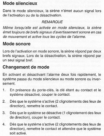

Bonsoir,
En parcourant le forum, je suis tombé sur un conseil qui me paraissait judicieux(un de plus Wink merci a tous d'ailleur!): Ne pas laisser le porte clef alarme sur la clef de contact en roulant car, en cas de vol a l'arraché, la moto ne ferai que quelques metres(5 je crois?) avant de stopper....
Cependant en rentrant ce soir j'ai laissé mon Night en marche devant le garage et me suis éloigné d'une bonne vingtaine de metres avec le porte clef dans la poche et....rien!!! Elle ne s'est pas arrete toute seule!
Y a t'il un pb de communication entre Kit et la montre de Michael Knight Rolling Eyes
Ou est ce tout a fait normal car le boitier ne sert qu'au démarage???
D'autre part, je n'ai pas compris la manip pour passer du mode silencieux au mode sonore...quelqu'un peut m'expliquer svp? Pourtant j'etais encore a jeun, je vous le jure hips Exclamation
Merci d'avances pour vos réponses eclairées Okay

En fait en relisant le manuel, il semblerait que, en cas d'éloignement du porte-clés, l'alarme s'active mais l'ECM ne se coupe pas. En effet ca pourrait être dangeraux de couper le contact sur autoroute par exemple !

Et oui apres reflexion, si tu perds ton porte clef ou si tu as un defaut de pile pendant un trajet et que le moteur se coupe...pas cool! La moto continu de fonctionner mais au prochain arret, il faudra obligatoirement le porte clef en question ou entrer le code pin pour redemarrer.
merci Fred pour la copie de ton manuel, car le mien est un 2009 et l'explication est incomprehensible!!! le mec qui a fait la traduction n'a jamais fait la manip sur sa brele( s'il en a une!!!) et confond clef et interrupteur d'allumage!!!
Mort de Rire Mort de Rire Mort de Rire
Entièrement d'accord avec toi sur le coup de l'alarme niveau explications 2009 !! C'est tellement mal écris que je pensais qu'il fallait actionner l'interrupteur d'allumage et non la clef... Rolling Eyes
