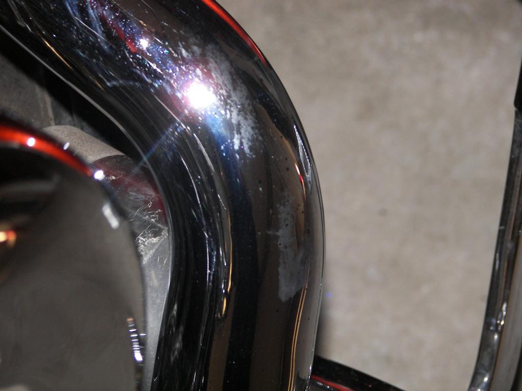

J'ai besoin de bons conseils de votre part. J'ai récemment acheté des pots curvado chromés qui sont magnifiques mais malheureusement il y a des points de merdouilles qui ce sont installés suite a un passage en ville. je suppose que ces points sont des points de resine d'arbres.
je voudrait savoir comment je peux enlever cette saloperie de mes chromes sans les rayer
Petites taches brunes sur la photo
Merci d'avance pour vos bons conseils

Bonjour paypay16,
As-tu essayé le Mirror ? (si çà ne part pas avec le chiffon imbibé, essaies avec de la laine d'acier 0000 sans appuyer.)
Ou alors le polish ...
Et un peu d'huile de coude Wink
Ou mieux, du Cognac Mort de Rire

diluant'" alcole " ou " white spirit "de l'esprit blanc Mort de Rire
MessagePosté le: Mar 29 Sep - 13:47 (2009) Répondre en citant
il te faut un dissolvant comme t'a dit GEROME
MessagePosté le: Mar 29 Sep - 14:19 (2009) Répondre en citant
J'ai eu le même problème avec les miens, des taches genre goudron ou autre ?
j'ai acheté un produit spécial chromes et ça marche super bien

MessagePosté le: Mar 29 Sep - 17:07 (2009) Répondre en citant
Laine de fer triple zero et acétone, j'ai réussi à virer ma chaussure fondue

ou laine de fer (000) avec belgom !!
