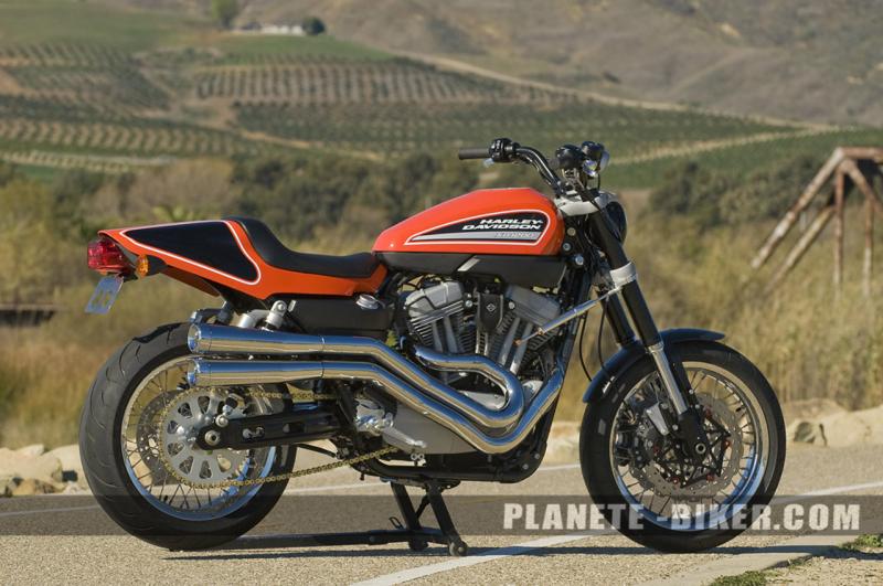

Et pour a XR, vous avez vu les nouveaux Storz, j'adore!
C'est sur Planete BIker:

MessagePosté le: Ven 2 Oct - 10:06 (2009) Répondre en citant
ça doit chauffer du futal!!! Okay
