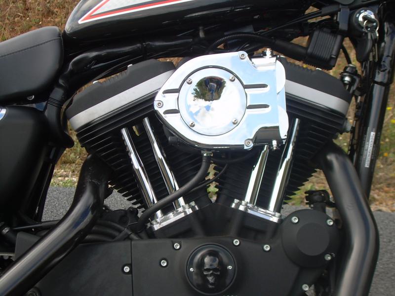

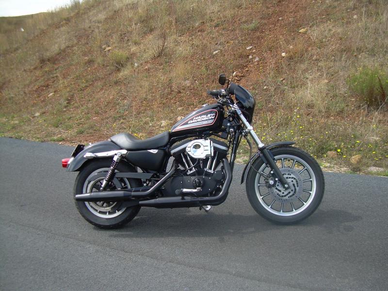

ça y est ma belle est passée en stage 1 !!!!
modifs de faites : kit dynojet , pots us à chicanes amovibles , filtre à air kuryakin et surtout un bon réglage carbu effectué par GEROME Okay
et bien ça change vraiment le comportement de la bécane !!! ( et du pilote Mort de Rire )
le couple et beaucoup plus présent dès les bas régimes, avec une accéleration plus franche si on ouvre les gaz d'un coup !
j'avais déja les pots de montés avant cela et le bruit et encore un peu plus grave avec les dernieres modifs
le moteur chauffe moins aussi !
pour la conso peu de différence avec la configuration stock
bref que du bonheur Very Happy

MessagePosté le: Dim 20 Sep - 20:47 (2009) Répondre en citant
slt lolo family, sur ta photo on voit que l'hyperchargeur a une mise a la terre au niveau du reniflard, tu les as trouvé où tes embouts noirs qui bouchent les anciennes entrées de durite car ils ont l'air propre Wink
Sinon t'as aussi bouché l'entrée d'air face avant du kuryakin ou t'as laissé tel quel ?
j'ai mis un morceau de durite avec une vis torx au bout tenue par un collier rizlan Smile modif faite car le filtre ayant plus d'entrée d'air que d'origine j'avais de l'huile des reniflards qui recrachait partout Twisted Evil d'ou la modif avec un t et la durite qui part vers le bas ce qui m'a évité de changer l'entretoise entre le filtre et le carbu Neutral
MessagePosté le: Dim 20 Sep - 21:42 (2009) Répondre en citant
c'est le systeme de samourail expliqué sur son blog ou une alternative?
MessagePosté le: Dim 20 Sep - 22:05 (2009) Répondre en citant
une alternative !!! le filtre est monté sur une entretoise qui récupere l'huile des reniflards vers le carbu !pour garder ce montage etsurtout pour pas changer l'entretoise qui coute 60 euros chez zodiac + le systeme de durite Rolling Eyes j'ai bouché les retours avec un morceau de durite et une vis torx au bout et j'ai relié mes sorties de reniflards avec un t et une durite qui évacue l'huile vers le bas résultat ça marche et ça m'a couté 16 euros de durite avec le t et les colliers Smile
