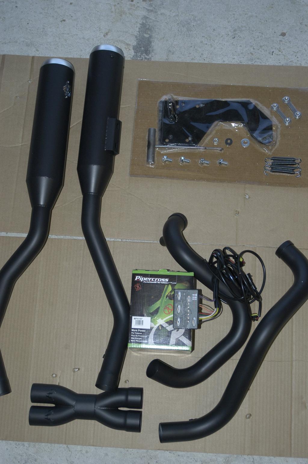

Ca y est, j'ai monté ces échappements qui me plaisaient bien. D'abord ca fait du bruit, franchement beaucoup de bruit peut etre un peu trop et je ne serai pas étonné de me faire serré sous peu.On verra bien.
Ensuite ayant essayé le pot sans toucher à l'injection, je peux te dire que le moteur chauffe mais surtout n'a plus rien au dessous de 3500 et se libère après ce régime, c'est assez spécial et surtout à éviter à mon sens. Comme j'avais le boitier TFI et filtre Pipercross sous la main j'ai monté en suivant ces 2 éléments qui changent radicalement le comportement de la moto. Je n'ai pas eu l'opportunité de mesurer la puissance au banc, mais le ressenti est probant, ca pulse et c'est entre 3500/5000 que la difference se sentir avec une vigueur terrible, on ne voudrait jamais quitter cette zone tant la difference entre le stage 1 et l'origine est importante .
J'ai choisi le TFI boitier qui n'agit que sur la carburation car il n'est pas necessaire de se compliquer l'existence avec des boitiers qui agissent en plus sur les courbes d'avance etc.. En restant avec les pistons et cames d'origine franchement ca ne sert à rien, si ce n'est à alimenter de facon intelligente les longues discussions d'hiver.
Le TFI se regle à la logique d'un carbu.

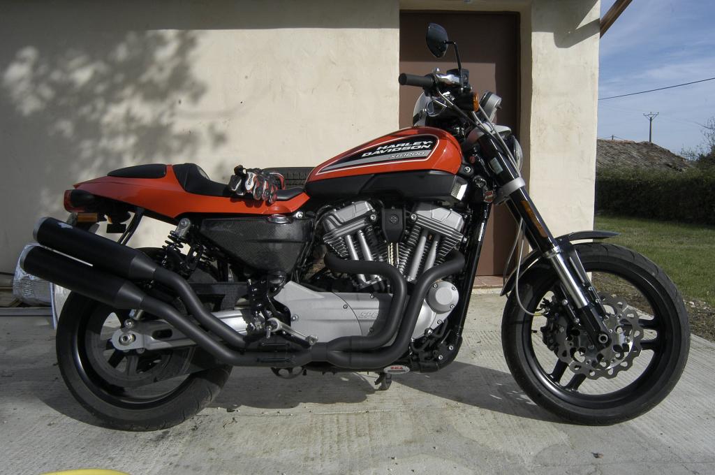

pour ma part c'est des fmf apex et c'est terrible........le son de tous les enfers réunis Argh !
pas encore modifier la carto, j'vais d'abort investir dans un filtre et un shunt de valve d'addmition d'air, puis un SEPST (ou TFI si s'est aussi simple que tu le dis),
à ce propos, l'as tu fait toi même, combien t'as couter le TFI.
Merci de partager votre savoir et vos retour d'expérience.

1500 euros ????????? jamais de la vie.....
700 euros tout compris( surtout les taxes de dédouannement :135€), enfin sauf la pose ,que j'ai éffectué en 1 h max.
Commande passée chez M&Mcycles, recue 1 mois après cause pas dispo lors de la commande, et même si avec cette configue je perds un peu de couple, je ne regrete rien car le son que te sort ces pots est incroyable, puissant et d'une bonne qualité , pôur ce qui est de la chauffe moteur, j'ai pas fait asser de bornes en une seule fois pour me rendre compte. Je pense quand même intervenir sur l"'arrivée d'air et la carto, commande ce jour d'un filtre à air et un shunt de valave d'addmition chez Adrenaline motos.
à suivre donc.......
je vous donnerais mes impréssions une fois le filtre et le shunt montés, et par la suit encore une fois la carto modifiée (si j'y arrive Smile Smile
