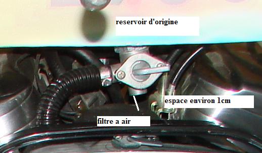

Donc, j'ai changé de reservoir et aussi de robinet d'essence (petcock). A l'installation, j'ai "peur" de forcé sur le serrage du gros ecrou de fixation du robinet d'essence; sur la photo "robinet1" c'est l'ancien reservoir avec l'ancien robinet, on voit bien qu'il est bien serré et qu'il ne touche pas le filtre a air (à l'origine, je ne voyais meme pas le filtage du robinet) avec le nouveau quand je l'installe, je vois 1- le filtage pres du reservoir et sous le gros ecrou de serrage entre le filtre et le robinet, 2- le bas du robinet touche le haut du filtre à air donc m'empeche d'ajuster le reservoir dans son emplacement donc impossible a fixer. y a t'il une techniquecar je ne vous cache pas que j'ai deja "foiré" deux gros ecrous, c'est mon dernier avant d'aller en acheter d'autres et surtout je ne voudrais pas foiré le filtage du reservoir.

Une photo du "cas" réél de mon probleme avec legende

Merci du conseil, mais je m'etais deja resigné à remettre l'ancien et le blem reste le même, la 3eme photo c'est l'ancien et avce le nouveau c'etait pareil.

Slt, Il est impossible de scier le filetage du robinet mais le reservoir oui et c'est fait et c'est nickel Merci quand même. Quand à la nouvelle peinture, non car avant j'avais nettoyé le filetage au cas ou mais ce n'etait pas ça. En fait apres utilisation d'un pied a coullisse, je me suis aperçu que le filetage du nouveau reservoir etait VRAIMENT plus long que l'ancien (genre 1/2 cm) donc la decoupe chirurgicale s'imposait.
