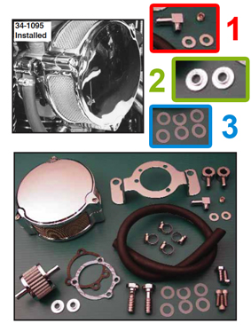

Je viens de recevoir un Kit filtre à air complet des USA, ça correspond à ce que j'attendais mais y'a pas de notice!..
Bon, j'ai compris en gros comment ça se montait mais il me reste quelques pièces et je ne sais pas ou elles vont, est-ce que quelqu'un peut m'aider??
1/ (en rouge) aparament c'est une pièce qui se vis sur la partie basse du camembert, je suppose que c'est pour y mettre un tuyau pour évacuer l'huile. Il y'a également une ptite vis qui permet de boucher ce trou, j'en déduit que ce n'est pas indispensable... Il faut le boucher ou mettre un tuyau? j'ai déja le tuyau qui part des reniflards...
2/ (en vert) c'est 2 petites rondelles en métal avec un décallage d'épaisseur et de largeur, j'vois vraiment pas où ca va....
3/ (en bleu) 6 petites rondelles en plastique transparent, je sais pas où les mettre.
Pour les 2 joints, j il y'en a un qui se met entre le carbu et la fixation en métal et l'autre se met entre la fixation et le camembert, c'est bien ça?

en 1 , le coude sert en fait a brancher tes reniflards directement dans le filtre a air , chose que j'te conseillerai pas ,faut mieux mettre le bouchon et faire evacuer les vapeurs d'huile via un filtre d'event comme celui qui est sur la photo .
en 2 ,les 2 rondelles en metal avec un epaulement , te serviront pas ,en fait ces kits sont fait pour plusieurs modeles de harley et il me semble que ça sert sur certains anciens modeles de 1340 ou les diametres des reniflards sur la culasse sont differents .
en 3 ,les 6 petites rondelles en plastique sont des joints qu'il faut que tu mettes sur les raccords "banjo" sur la culasse .
et pour les 2 joints c'est bien ça .

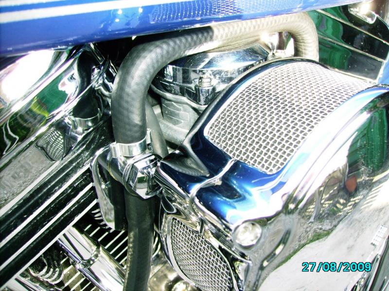

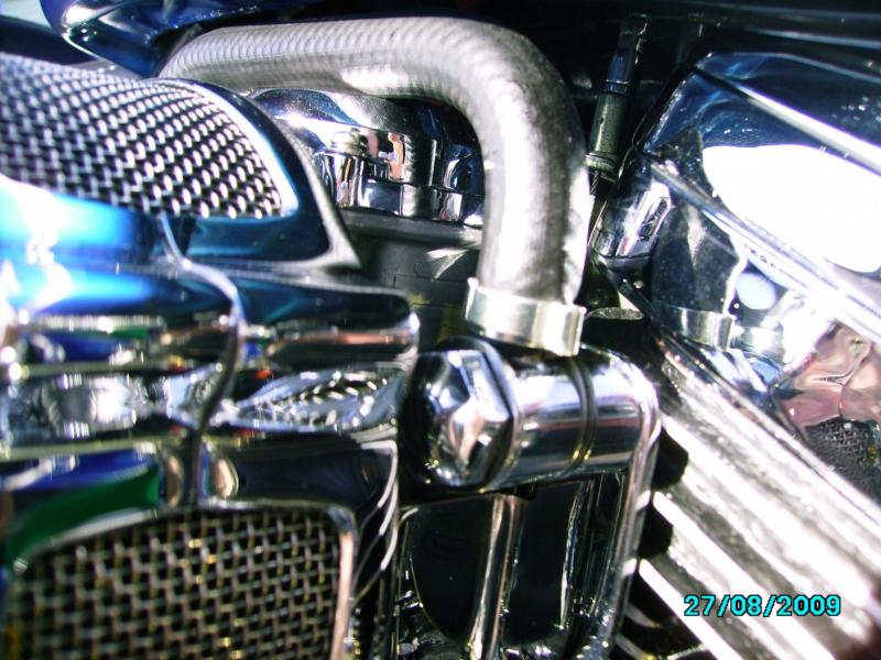

j'te mets quelques photos de mon branchement ,mais c'est pas tout a fait le meme systeme car j'ai un pontet qui relie les 2 culasses :
voila en esperant t'avoir un peu aidé dans ton montage Wink
