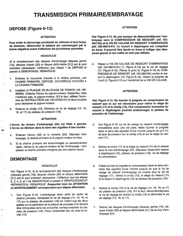

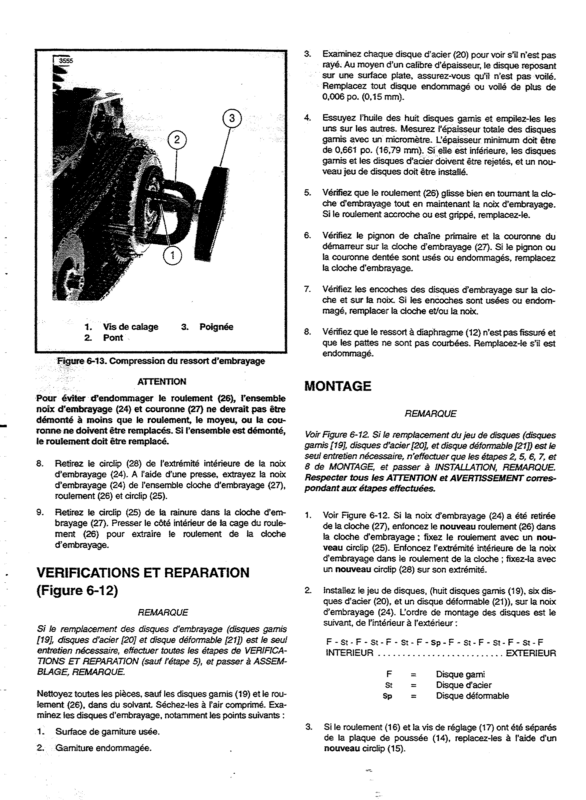

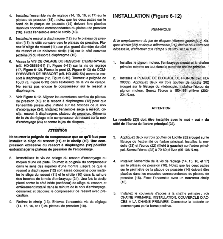

Salut , si ça peut t'aider voila la procedure du manuel Harley :

Merci eagle, c'est sympa !
