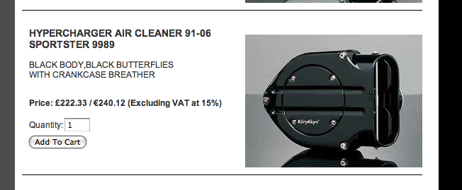

MessagePosté le: Mar 25 Aoû - 22:14 (2009) Répondre en citant
bon ba va pas tarder a refaire une carto.....
mattez moi ça:
je sens qu'il va finir sur ma becanne celui là
vous en pensez quoi?
MessagePosté le: Mar 25 Aoû - 22:36 (2009) Répondre en citant
impossible sans modif, hypercharger n'est pas encore sorti pour injection (ou alors ça fait moins de 2 mois) Neutral
carbu only (for the moment) Smile
