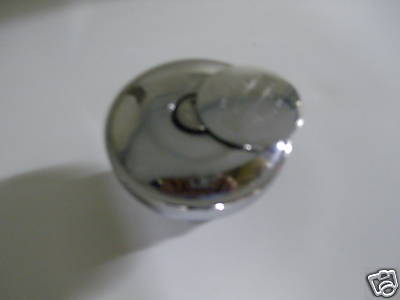

Ça y est, j'ai acheté mon bouchon à clef : 65 € TTC chez mon concessionnaire.
Un peu spéciale à utiliser, la vendeuse (charmante au demeurant) a préféré me faire une démo car elle en avait marre de voir revenir les bikers qui n'arrivaient pas à s'en servir Smile
Plutôt sympa avec le cache clef à logo HD.
Photo récupérée sur E-Bay (un peu flou):

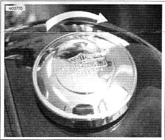

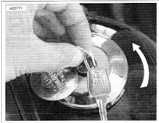

Photos scannées de la doc du bouchon (pour la ventil, c'est pas précisé) :

J'ai le meme bouchon, il est parfait: élégant et très commode. Bon c'est sur qu'au départ on se demande comment ça fonctionne... ON tourne dans tous les sens, on entend des clacs inquiétant, çaferme, ça ferme plus... mais une fois qu'on a compris, il est top:
bouchon sur réservoir:
on met la clé
on tourne la clé dans le sens inverse des aiguilles d'une montre jusqu'à un déclic
on dévisse le bouchon, au début ça tourne à vide puis il "mord" et se dévisse
on peut retirer la clè, pas besoin d'elle pour remettre le bouchon;
on met 10 petits Euros dans ce trop petit bidon
on remet le bouchon et on le visse jusqu'à entendre le clac de vérouillage
et c'est fini!!! simple je vous dis Wink
